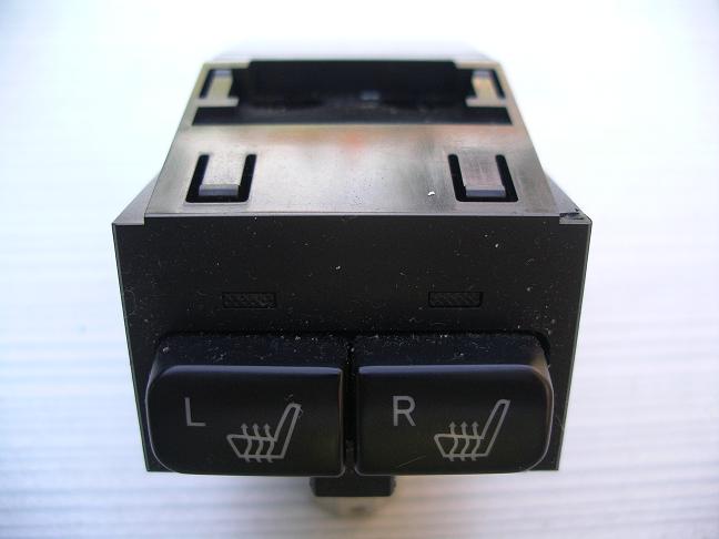

3. ok eine etwas dumme frage, aber tatsache, wo kann ich die sitzheizung einschalten!? is das der kleine schwarze knopf beim mitteltunnel neben den aschenbecher!?!? lol

also sitzheizung ist normal 2 knöpfe unter dem radio, sollte auch nen bild drauf sein wodran man die erkennt. aber nicht alle modell haben eine sitzheizung!

dann hab ich anscheinend keine sitzheizung... hmpf... naja shit happens

Deine Sitzheitzungsknöpfe sind direkt nebem TRC Knopf.
