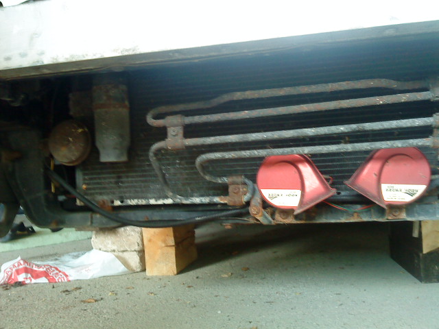

Hi Leute bin gerade am Einbau eines Fmic.
Bin auch schon fast fertig, nur das problem ist ich wiess nicht genau was mit dem Gestänge vor dem Wasserkühler ist.
Bin nicht vom Fach mache aber meistens alles selber.
Habe aber schon ein paar Themen gelesen aber nichts dazu gefunden.
Also kann mir einer sagen was mit dem Gestänge (Bilder) ist?
Also ob ausbauen tauschen oder verstetzen was woll kaum geht.
Bin für jede Lösung oder Vorschlag dankbar.
Danke schon im Voraus.
Gruß Tim

Das ist dein Öl-Kühler... icon_wink.gif Glaube ich
: 15. 09. 2009 [16:16]
Das ist die Kühlschlange für die Servolenkung; kann mit Vorsicht etwas weggebogen werden.

ja sorry
erst wasser dann Öl und das Gestänge.
@ Don also versuch ich das mal richtung Kühler zu biegen.
Danke für den Tipp

ich würde mit SEHR viel gefühl dran rumbiegen, weil ne neue leitung kostet auch SEHR viel icon_biggrin.gif
: 15. 09. 2009 [16:33]
kannst das ding auch wie einige hier gegen nen kleinen öl kühler tauschen und von nem anderen fahrzeug ne passendere verrohrung nehmen...
: 15. 09. 2009 [17:15]
Beim GReddy Kit war ne Ersatzverrohrung bei, wie sie bei einem der Bilder unter "neue Bilder" gerade zu sehen ist. Da hat man einfach die alten Rohre gegen die neuen getauscht, Servo entlüftet und feddich! Wenn jedoch zwischen Deinem FMIC und dem Serienkühler noch genug Luft ist, würd ich sie auch leicht verbiegen!
Aber selbst wenn du das Ding kaputt knackst, kannst dir immer noch 8mm Klempnerkupferrohr kaufen und selber biegen. Geht alles. Keine Angst.

dsa ding zu brechen ist fast unmöglich, es sei den man biegt es hin und her...
: 16. 09. 2009 [09:03]
und pass beim biegen auf das keine knicke rein kommen!

Danke für die Tipps das mit dem biegen hat super hingehauen. Aber werde noch die nächsten Tage Kowalski`s Plan mit dem Kupferrohr durchführen, das alte ist doch schon arg mitgenommen (Rost, Steinschlag).
Also man dankt.
Gruß Tim
