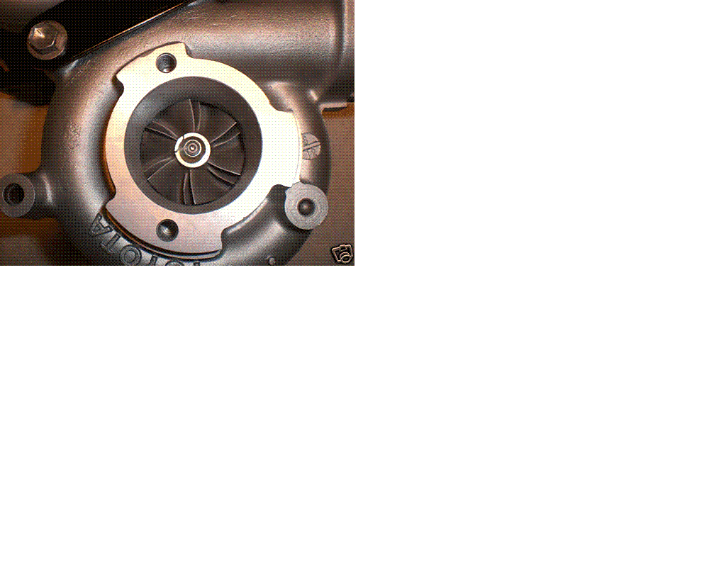

Werde mir wohl dann eher sowas in der Art holen da muss mann auch nix ändern oder?
Da ich mich mit Single nicht anfreunden werde.Hier mal ein Bild
: 05. 02. 2009 [12:17]
