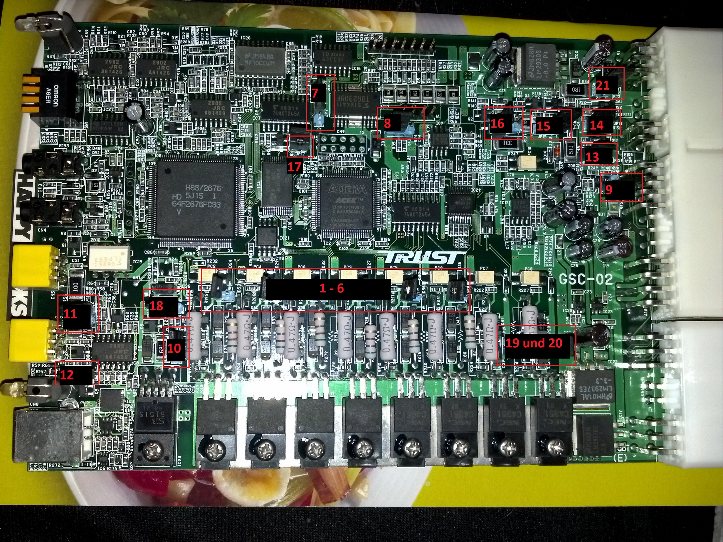

Soo hier also das Foto im Anhang mit den markierten Jumpern.
Und hier die Liste wie sie gesetzt sind bei mir:
Nachdem das so auch ins How To kommen wird kurz die Erklärung:
Offen = Keiner der Pins wird verbunden
Zu = Pins verbunden wenn nur 2 vorhanden sind
1-2 oder 2-3 = Gilt bei Jumpern mit 3 Pins dort gibt die Zahl an welche 2 Pins von den dreien verbunden werden sollen. Die Pin Reihenfolge steht dann jeweils am Jumper
JP 1 - 6 Offen
JP 7 1-2
JP 8 1-2
JP 9 Offen
JP 10 1-2
JP 11 Offen
JP 12 Offen
JP 13 Offen
JP 14 Offen
JP 15 1-2
JP 16 Offen
JP 17 Zu
JP 18 Offen
JP 19 Zu
JP 20 Zu
Mit den Einstellungen läuft meine JSPEC TT Einwandfrei ohne Fehler haveaniceday.png

also die jumper sind original deine und meine sind gleich also da muss man nichts ändern .

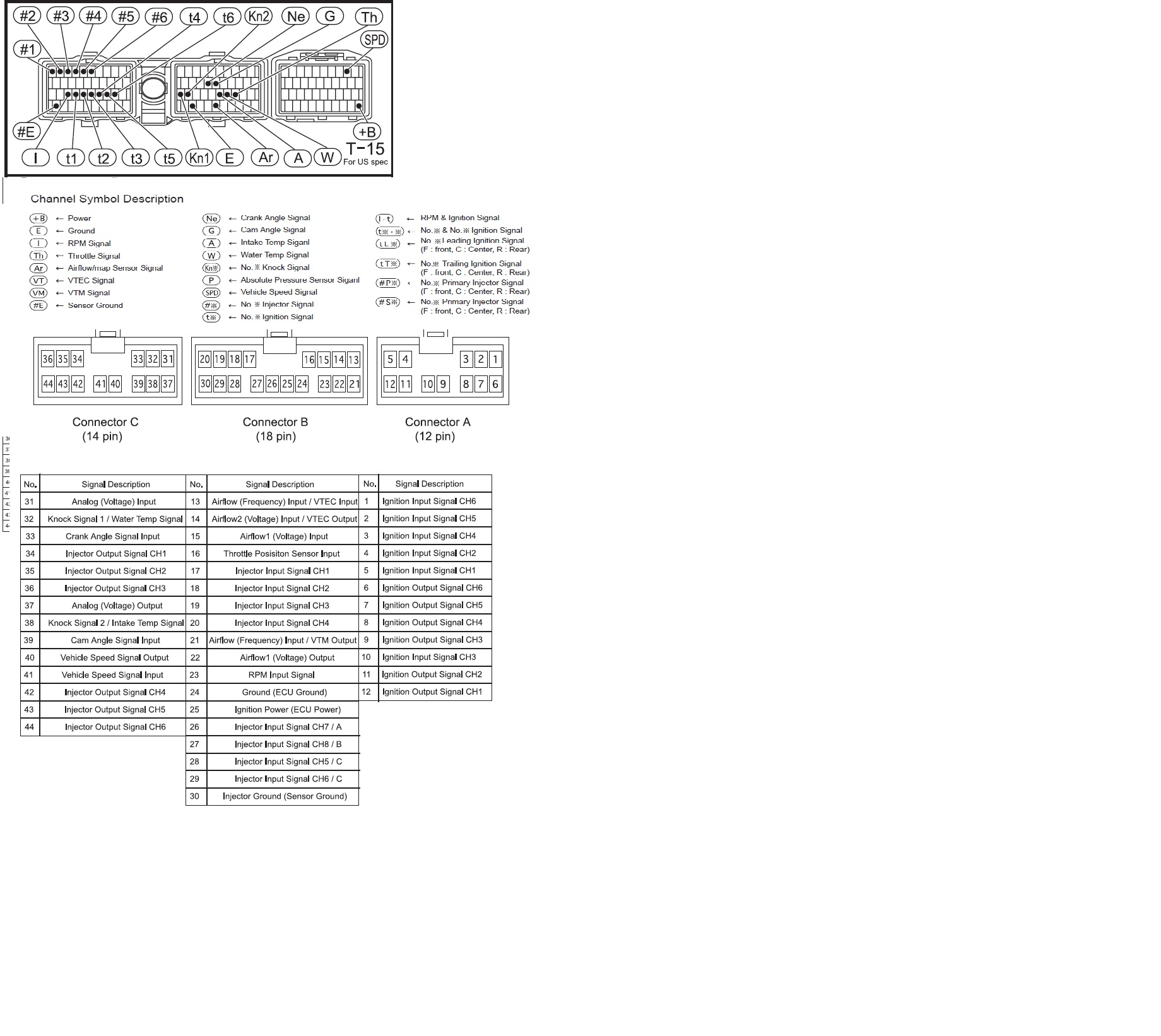

Hier sind mal die Pin Outs vom JSPEC STG. Die Angaben im Greddy Manual sind ja von US Spec glaube ich. Wenn du die Kabel nach dem anschliesst sollte alles laufen sobald das Greddy auf deinen Motor dann eingestellt ist per software. haveaniceday.png
Ahso ich hatte Probleme mit einem Fehlercode beim Greddy der immer wieder aufgetreten ist wegen der Zündung.
Das wurde dann so behoben dass ich die Kabel für die Zündung nicht jeweils 1-1, 2-2, 3-3, 4-4, 5-5, 6-6 angeschlossen habe wie es die Anleitung angibt sondern der Zündfolge nach. Natürlich immer paarweise(ein und ausgang) haveaniceday.png
Der Fehler hat alledings sonst nicht gestört Auto lief wunderbar.

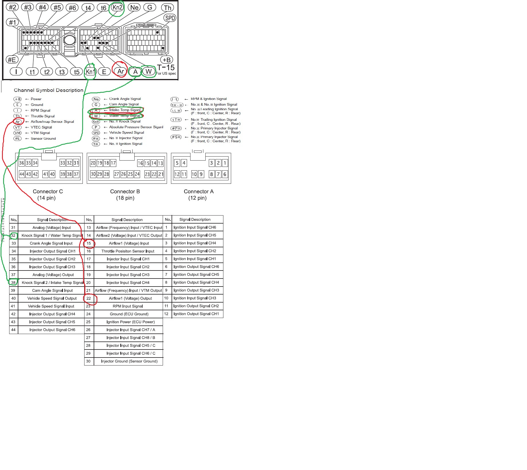

ich habe es so angeschossen wie in der beschreibung
bis auf
water temp. und intake temp. ans das original steuergerät weil sie mit knock sensor in einem kabel zusammen sind
also habe ich nur das knock sensor 1 und 2 angeschlossen
Airflow /map sensor habe ich anders angeschossen weil im jspec ist das einzige was ich gefunden habe ist TPS/ MAP FEED was anderes konnte ich nicht sehen
seit dem her leuchtet das overdrive und slipknot im wechsel
da ich aber immer noch nicht die ultimate programieren konnte weis ich nicht ob das daran liegt oder ob ich was falsch angeschlossen hab
ansonsten habe ich alle angeschlossen wie es dort beschrieben ist

Ja... du hast das falsche kabel durchgesägt für den MAP Sensor Anschluss und zwar die Versorgung zum TPS und MAP Sensor hast du getrennt weswegen auch die Leuchten an gehen. Du musst das gelb schwarze Kabel dafür her nehmen in meinem Pin out ist das die 62 am großen Stecker.
