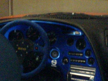

Also das Lenkrad ist ab und das neue drauf,...nächstes problem wie schließ ich die hupe an meinen knöpfen an? da geht nur ein schwarzes kabel von der wippe für die hupe weg...

Kannst mal ein Bild einstellen wie das aussieht?

mach ich...und jetzt hab ich es endlich schwarz auf weiß...die lenkradnabe vom Yaris..also die momo Airbagnabe passt auf die supra...

So wie gewünscht hier ein bild...sorry für die Qualität kommen noch Bessere

Du müsstest doch zwei Stecker hinten haben (beide am Hup-Knopf) Das Hup-Kabel sollte da auf den einen, ein weiteres Kabel sollte dann von dem Knopf auf die Nabe (entspricht Masse) gehen.

das ist ganau das problem von der orginalhupe geht nur ein schwarzes kabel weg und wird mit drei kabeln vom tempomat zusammengeführt...

Was willst denn mit dem Tempomat machen? Kommt nicht an das neue Lenkrad, oder? Von den drei Kabeln sind 2 für den Tempomat. Das dritte ist für die Hupe. Wenn du das Hupen-Kabel gegen die Lenkradnabe hälst (somit deinen Stromkreis schließt) geht die Hupe los. Dieses Kabel nimmst du und schließt es an den Knopf am Lenkrad an. Die anderen beiden brauchst du nicht für die Hupe. Dann noch ein Kabel von dem Knopf auf die Nabe und gut ist.
