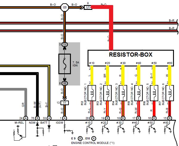

Hab hier mal kurz ein Bild gemacht wie es angeschlossen werden muss. Die 6 Schwarz/Orangen Kabel die bei dir vorher direkt zu den Ventilen gingen sind überflüssig. Eines hättest du aber lassen können und da die Box anschliessen können. Das Kabel zur AEM hin durchtrennen ist aber keine so gute Idee da ja sonst bei A1 IGSW nix mehr ankommt. Einfach einspeisen/abzweigen wäre da besser. Schau dir das morgen mal alles ganz genau an....EVTL. liegt ja da irgendwo der Fehler.
Wenn du das Elektrik-Handbuch nicht schon hast dann zieh es dir hier mal runter und check alles. Schwarz/Orange hat auch viel mit der Zündung zu tun. Nicht dass du aus versehen irgendwas zu viel gestrippt oder was unterbrochen hast.

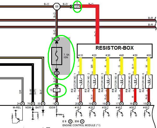

1. Wo geht denn auf der Zeichnung das orangene/schwarze Kabel hin, wenn es links das Bild verlässt???
In der Realität kamen doch alle 6 orange/schwarzen Kabel von den Düsen und wurden auf dem Weg zum Steuergerät zu 1 orange/schw. Kabel vereint, welches dann direkt ans STG ging.
2. Wo ist denn bitte die 7,5A Sicherung von dem o/s Kabel? Ich kann mich nicht erinnern beim Strippen des Kabels irgendwo zwischen Düsen und STG eine Sicherung gesehen zu haben. Die gingen direkt durch!!!
3. Und warum muss das o/s eigentlich noch zu IGSW abgezweigt werden? Das war doch vorher auch nicht so...

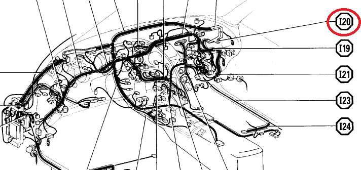

Laut Diagramm kommt das Schwarz/Orange direkt vom Zündschloss...von da kriegt es Strom.

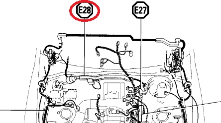

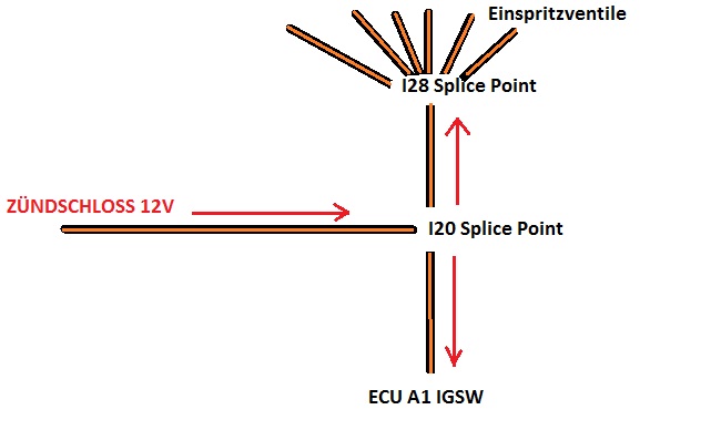

Geht dann zu I20 (BILD1). Das ist ein Splice Point d.h. da teilen sich die Kabel auf. Eines geht zur ECU an A1 und eines geht in den Motorraum zum Splice Point I28 (BILD2). Da sollten dann deine 6 Kabel für die Ventile weg gegangen sein.

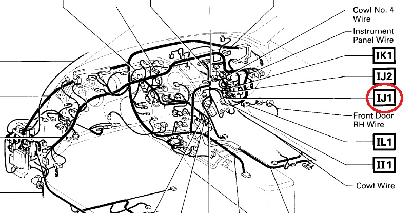

IJ1 (BILD3) ist ein Stecker wo das Kabel verbunden ist.
Auf die Bild4 ist es mal vereinfacht dargestellt....wo hast du da was gestrippt bzw. wo hast du das rote Kabel der Box dran?
