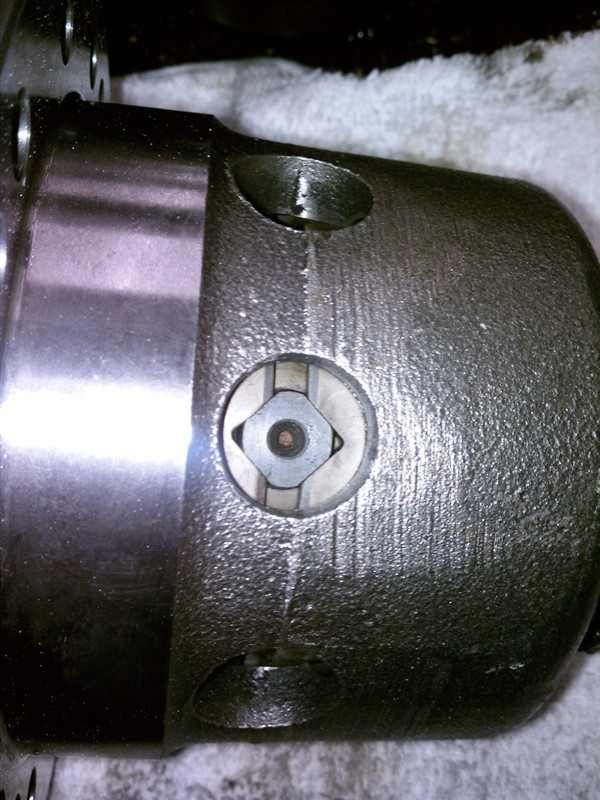

VORSICHT!
Steht zwar oft geschrieben dass das TRD LSD für unsere Supras ein 1,5 Wege ist, ist aber technisch ein 2 Wege! Und definitiv nicht einfach ohne andere Teile umzubauen. Ist auf der TRD Seite falsch beschrieben...es gibt das Diff für den Mkiv nur in dieser konfiguration! Gibt auch nur verschiedene Teilenummern für großes oder kleines Diffgehäuse, nicht für die Konfiguration der Sperre.
Im Anhang ist ein Foto von einem TRD LSD von sf.com wo man klar erkennt dass es ein 2 Wege ist. Auch mein TRD Diff ist so aufgebaut. Kann später auch gerne noch Fotos davon machen.....

@SPS
Sorry. Dachte auf die Herstellerbeschreibung kann man sich zu 100% verlassen und könne dieses tatsächlich irgendwie zwischen 1,5/2 Wege umbauen. Ist ja interessant.
Ja sieht nach 2-way aus auf deinem Foto.
Eigentlich durch die Symmetrie eh logisch.
