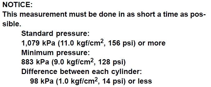

Kompressionsdaten:
Standard pressure:
1,079 kPa (11.0 kgf/cm2, 156 psi) or more
Minimum pressure:
883 kPa (9.0 kgf/cm2, 128 psi)
Difference between each cylinder:
98 kPa (1.0 kgf/cm2, 14 psi) or less
Daten sind aus dem Offiziellen Repair Manual müssten also 100% stimmen haveaniceday.png

Kann es sein dass du den 2jz ge dann meinst? Wobei ich da die Daten gefunden hab:
Compression:
1,324 kPa (13.5 kgf/cm2, 192 psi) or more
Minimum pressure:

hab jetzt nochmal im deutschen WHB nachgeschaut und, ...
http://i131.photobucket.com/albums/p314/der-pate79/ree.jpg
: 09. 03. 2012 [19:09]
CanisLupus
: 26.12.2009
: 2525
Seltsam. Wieso der Unterschied zwischen deutschem und englischem? oO
: 09. 03. 2012 [20:09]
Tatsache, ist echt interessant! Wobei ich den Unterschied zwischen den einzelnen Zylindern wichtiger finde. Und der ist ja bei ENG und DE WHB gleich
: 09. 03. 2012 [20:15]
Wieso das so ist weiß ich nicht.. Hab jetzt nochmal im ENG WHB nachgeschaut, steht echt was anderes drin.. Also so, wie Japanfanatic schon gezeigt hat und so wie du geschrieben hast..
Nur, sind die werte auf englisch für den J-Spec, US-Spec oder den UK-Spec..? US-Spec, Uk-Spec und "D"-Spec sind ja gleich..
: 09. 03. 2012 [21:56]
US-Spec also auch Export-Spec
: 09. 03. 2012 [22:10]
