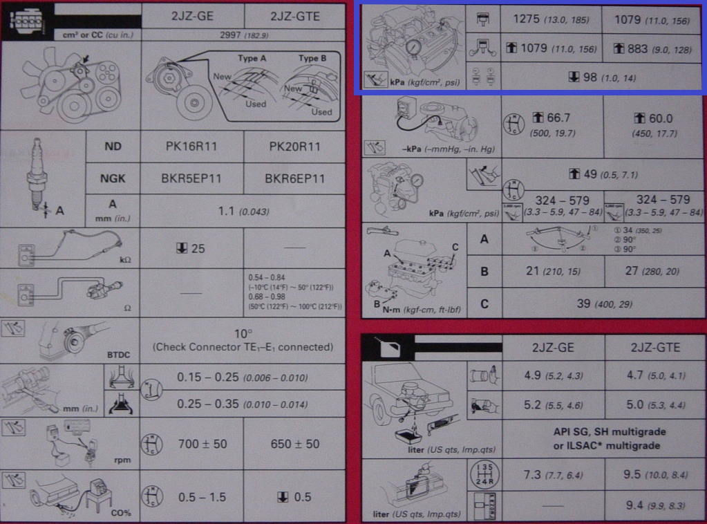

"caligo" schrieb:
hab jetzt nochmal im deutschen WHB nachgeschaut und, ...
http://i131.photobucket.com/albums/p314/der-pate79/ree.jpg
Denke die Werte im deutschen Handbuch stimmen nicht. Laut dem angehängten Servicedatenblatt gehören diese Werte zum 2JZ-GE.
: 10. 03. 2012 [20:27]
"Gery" schrieb:
"CanisLupus" schrieb:
Kompressionsdaten:
Standard pressure:
1,079 kPa (11.0 kgf/cm2, 156 psi) or more
Minimum pressure:
883 kPa (9.0 kgf/cm2, 128 psi)
Difference between each cylinder:
98 kPa (1.0 kgf/cm2, 14 psi) or less
Daten sind aus dem Offiziellen Repair Manual müssten also 100% stimmen haveaniceday.png
Was perfekt Sinn machen würde, da der Sauger eine höhere Verdichtung hat! Problem gelöst! haveaniceday.png
