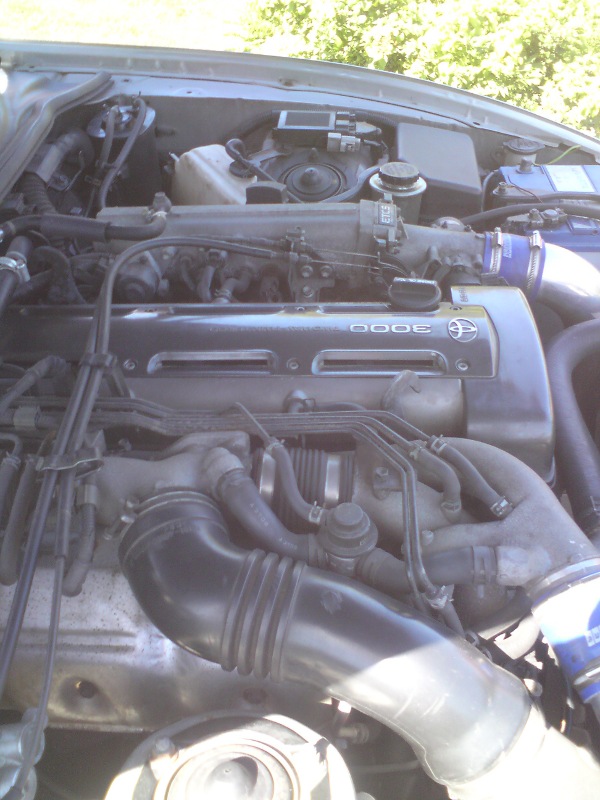

ja, weis ich ja... original war es nen ge motor, aber nen gte steckt drin...
: 29. 05. 2009 [02:02]

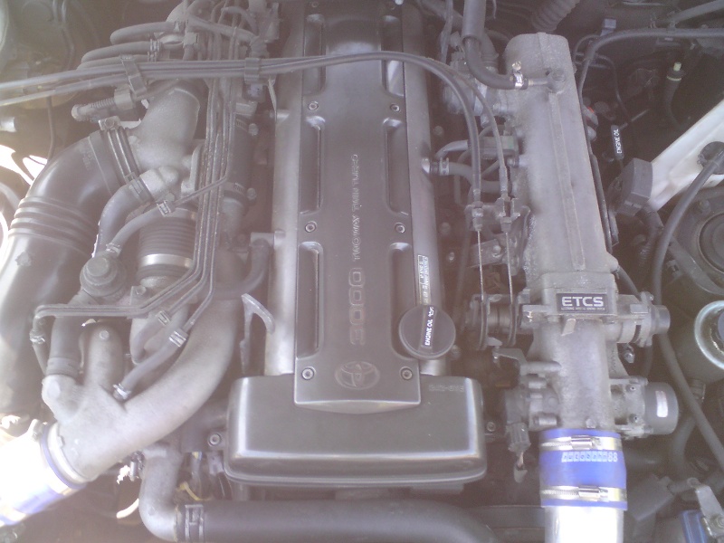

ja genau auf dem typenschild steht ge aber drinne is ein gte... die frage ist nur ob es turboumbau ist, oder kompletter gte ... vielleicht kann jemand auf den bildern was erkennen!
: 29. 05. 2009 [13:13]
Der Motor ist komplett GTE. GE sieht ganz anders aus.
: 29. 05. 2009 [13:19]
kann einer vll sagen wodran man sieht, vll schon anhand der bilder, ob es nen j-spec gte oder nen eu-spec gte motor ist?
: 30. 05. 2009 [02:05]
Ist ein J-Spec Motor aus einer Supra, das erkennt man an dem Schriftzug "ETCS" auf dem Drosselklappengehäuse...bei der Export-Version steht da "TRACTION CONTROL"
Beim 2JZ-GTE aus dem Aristo würde da "TRC" stehen

[QUOTE]Original geschrieben von: - Kay -
