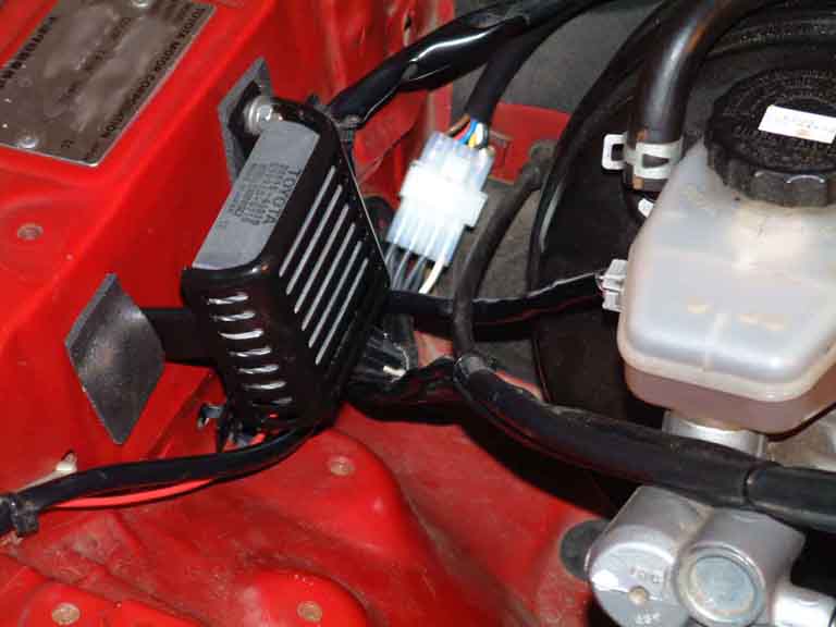

hi leute
ich will 550er eu düsen in jspec MKIV einbauen. die düsen kann ich einbauen ohne probleme.
aber hab ein kleines problem diese wiederstand box ist dabei aber wo klemme ich sie an?
und welche kabel sind es ???
hat jemand eine idee???
ist für mein mkiv tt rhd.
danke

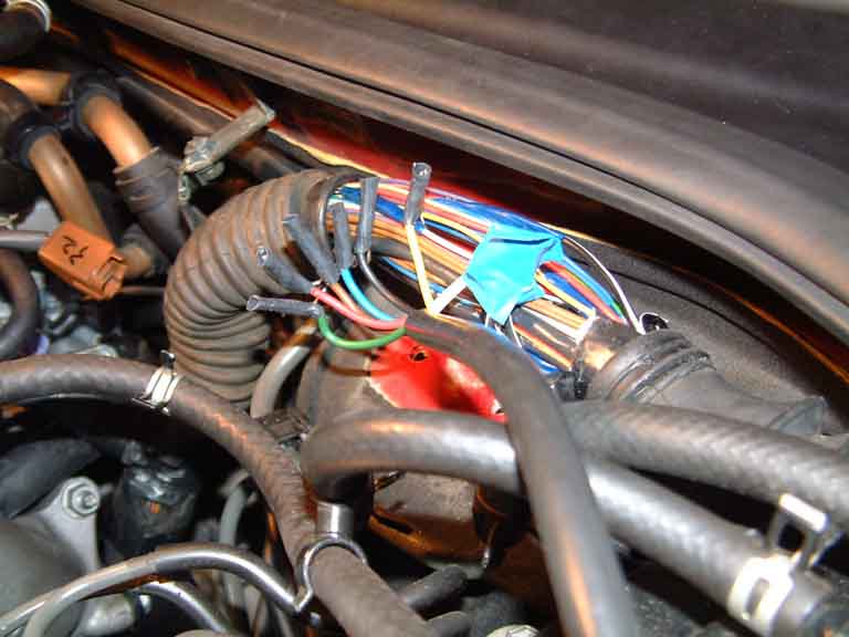

von mir auch ein resistor box aber wo genau soll ich das anschließen ???
: 09. 04. 2012 [23:40]
und weiter..
Ach ja.. die Kabelfarben sind zwischen vor-facelift und facelift verschieden..
: 10. 04. 2012 [00:18]
operator
: 10.01.2012
: 175

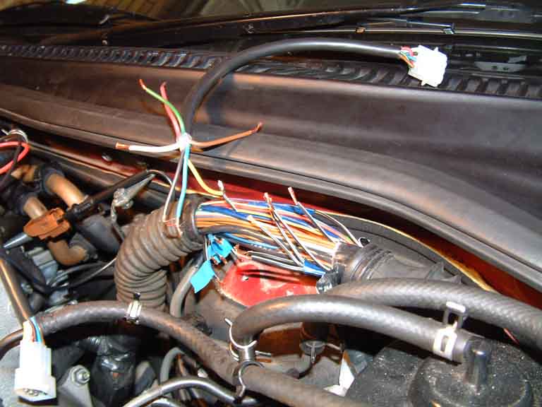

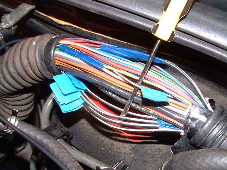

danke dir ich schreib einfach mal so wie ich es verstanden habe es sind 6 kabel 6 stück schließe ich an richtung einspritzdüsen und einen schließe ich an richtung steuer gerät bündel alle zusammen und löte sie mit dem einen kabel.
muss ich auf irgend eine reihen folge drauf achten oder ist es egal ???

cool das hilt mir weiter
also reiehenfolge ist egal nur der 7 kabel ist wichtig.
danke nochmal für die hilfe

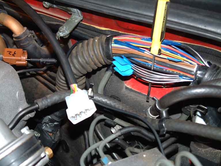

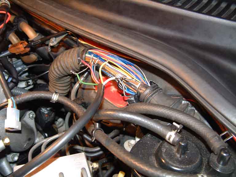

also laut dieser anleitung habe ich die kabel angeschlossen
aber ich will den motor starten das geht nicht.
bei der anleitung ist es bei ihm schwarz weise kabel und bei sind sie schwarz orange das hat er auch schon dort geschrieben aber bei mir sind es irgendwie mehr wie 6 kabel in schwarz orange naja jetzt hab ich es gelötet aber der motor springt nicht an.
ich habe die greddy ultimate drin hab da auch das wert geändert von 440 auf 550 aber der will einfach nicht starten.
wer hat denn von euch gute erfahrung mit der ultimate wo der mir tipps geben kann ????

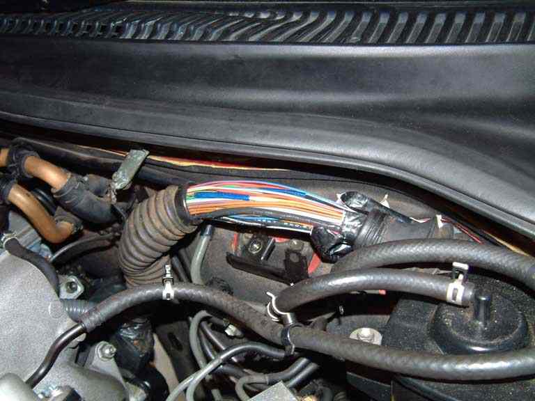

die lady läuft
die stecker von den einspritzt düsen die waren verkehrt rum also ist es doch nicht egal wie rum man die einsteckt
