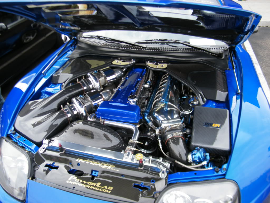

Ahoi dem Thema möchte ich mich anschließen.
Gregor hat es sehr gut umschrieben im ersten Post. Ich bin ebenfalls sehr daran interessiert die Peripherie Geräte im Motorraum abzudecken.
Ungefähr so in etwa  wie auf dem Bild hier das ich nach langer suche im Net gefunden habe. Meine Überlegung war es auch einfach Carbonplatten zu kaufen und diese zurecht zu schneiden.../fileadmin/media/Benutzer-Dateien/twinturbo800/forenuploads/20160209-Motorraum%20Abdeckung.jpg

Dieser Motorraum ist ja mal die absolute Geilheit!!!!
