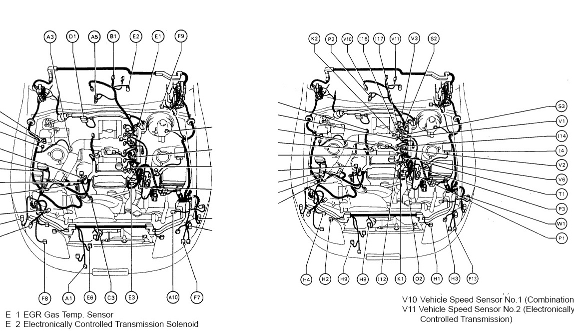

meinst du übrigens mit dem stecker E2, V10 oder V11?
/fileadmin/media/Benutzer-Dateien/WBsupra/forenuploads/20151110_Unbenannt.jpg

Das Pinke Kabel an der ECU reicht wenn du es über einen Schalter trennst..
(J-Spec hat an dem Stecker bei der ECU nur 4 Kabel, der EU-SPEC hat 6.. War mein Fehler)

ich habe hier mal 2 fotos der lenksäule, welcher stecker ist es, wegen dem getrennt die servo auf minimalbetrieb läuft?
http://foto.arcor-online.net/palb/alben/83/6185983/3230366132626538.jpghttp://foto.arcor-online.net/palb/alben/83/6185983/3764636165353566.jpg
grinchi das trennen hatte ja nichts bewirkt (jedenfalls kein abschalten oder runter regeln der servo), nichtmal das komplette abschließen des steuergerätes.
: 17. 11. 2015 [17:48]
An der Lenksäule ist kein Stecker.. Am Lenkgetriebe, wo der Servo ist.. Am Kabelbaum der hinter der Lichtmaschine weiter geht, sind die Stecker..
