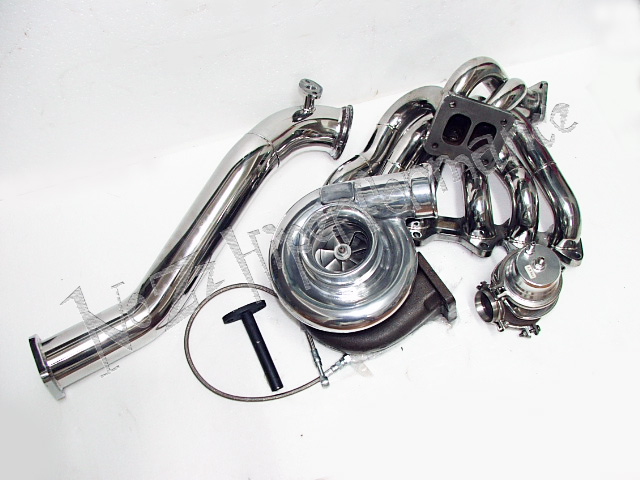

Hi Leute kann mir jemand sagen wann der Turbo anfängt zu spulen.Was haltet ihr von diesem Turbo kann man da locker 700 ps fahren?Und am besten noch die Wandstärke von diesem Krümmer.Hatte dem Typ geschrieben aber null Antwort( Danke)
Schick doch mal bitte einen Link oder poste die Daten zu dem Produkt .
Das macht die Beurteilung etwas leichter, als nur mit einem Bild

Hi Klappi gut gemeint aber ist mir zu teuer und der Lader ist mir auch zu gross.

Der Mitsubishi TD08 Lader liegt zwischen einem garrett GT4088-670PS und einem GT4094-800PS
die normalen Krümmer liegen ca. bei 2,2mm wandstärke du kannst bei der Fa. ja auch den 3,0mm Krümmer ordern.
meiner meinung braucht man die dicken wandstärken auch erst bei sehr großen ladern die recht schweer sind.
Z.B. große Borg warner S483 oder garrett GT47 die wiegen zwischen 25-30KG da ist es dan zu empfehlen einen Krümmer mit dicken
wandstärken zu verwenden 3mm und mehr.
MFG Thomas
PS.ein bekanter von mir hatte solch einen kit (normale wandstärke2,2mm) von nozz im skyline verbaut und ist sehr zufrieden

nochwas mit dem 63mm TD08 Lader wirst du aber bei 700PS ziemlich am ende sein

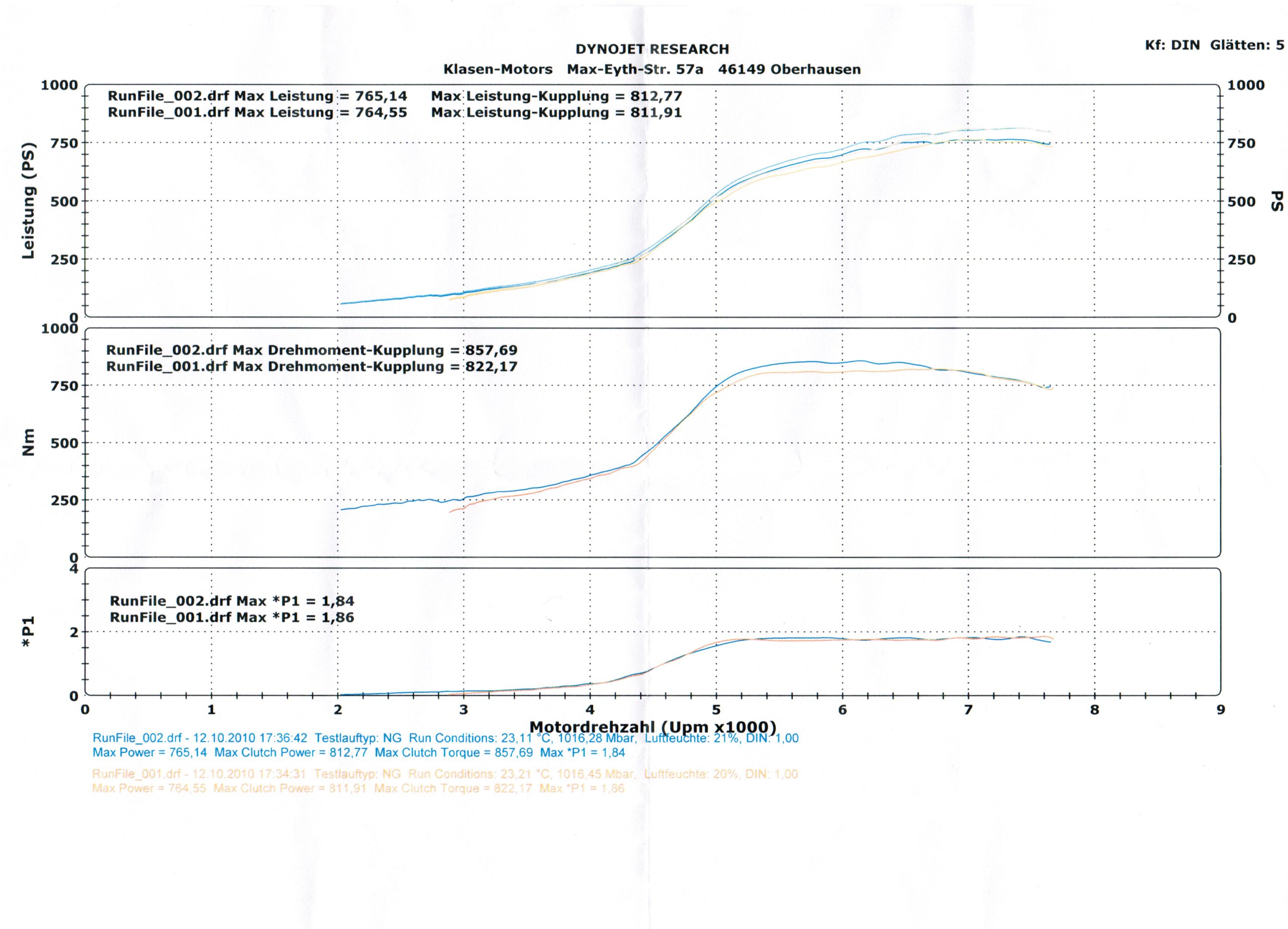

Was heisst zu gross hatte damals bei 1,8 bar 765 am rad und der lader hatte bei 5000 und paar kleine vollen ladedruck.

Hi,ich rede davon das der Lader vollen druck bei 5000 rpm hat und ich glaube nicht das ein GTX 35 ... das dann schon bei 3500rpm hat.
Mein Lader siehst du ja am Diagramm das er schon früher anfängt zu spulen.
