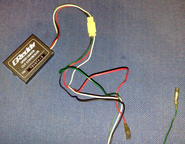

Servus, hab auch ein Greddy Speed Limiter Cut Controller mit TYPE - E und Toyota-3 schirftzug drauf und fahre ein J-Spec TT 6M. Bräuchte eventuell etwas Bildermaterial oder eine Anleitung, gesucht und nicht ganz fündig geworden bzw hab ich nur die vom Falke(HKS), der hat ja ein deutsches model mit AT.
Hat vielleicht jemand so ein Greddy in seiner J-Spec drinnen bzw erfahrung damit?

@ReDLineMKIV
deine SLD habe ich auch verbaut, in nem Turbo Automatik, funzt 1A
rot/schwarz ist Plus/Minus, weis und grün das Speedsignal am Steuergerät, hast du einen Belegungsplan der Kabel für deine Nonturbo? Du musst nur das Speedsignal in das Kästchen schicken, dann kommt es manupuliert wieder raus und die 180-km-Sperre ist weg icon_biggrin.gif

@ReDLineMKIV
hi, danke, habe aber eine Supra RZ TwinTurbo 6MT. genau danach ging meine Frage auch, ob vielleicht jemand die J-Spec Belegunsplan hat. bin mir nähmlich nicht sicher ob die J-Spec Geschwindigkeitssensor im ECU genauso liegt wie beim EU-Spec.
