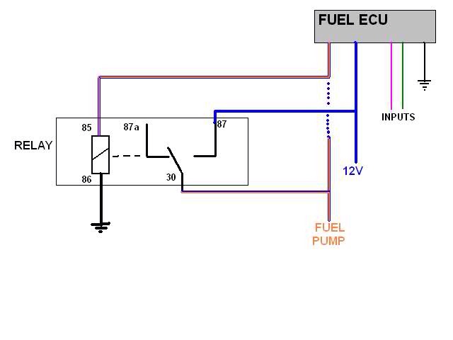

/fileadmin/media/Benutzer-Dateien/Meikelix/forenuploads/20151228-image%20%282%29.jpg
Ja ich möchte den 12V Mod durchführen und müsste daher wissen wie die Pin Belegung ist
: 28. 12. 2015 [13:15]
Dann Blau/ Rot und Blau/Pink mit dem Relais Schalten.. Weiß/Schwarz ist Mass.. Brauchst nur noch Zündungsplus..
