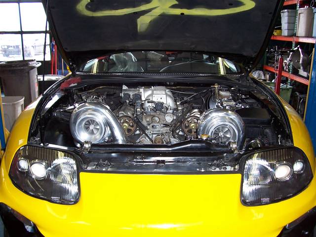

Hier mal eine tolle Lösung für NA fahrer, die Jungs arbeiten an einem Kit zum Umbau auf V8-Turbo.
Bin schon gespannt auf das fertige Auto.

Original geschrieben von: Gipsy
ist nur ein demo Bild von soundperformance, der V8 ist drin nur über die Turboanzahl und anordnung wird noch entschieden.
bei ttcperformance.com, gibt es eine Adapterplatte mit der man den 1 uz fe oder 2 uz fe direkt an das 6 gang getrag getriebe anflanschen kann, dazu benötigt man noch eine andere Kupplung die man auch über ttc....... bekommen kann.
cu Andy
