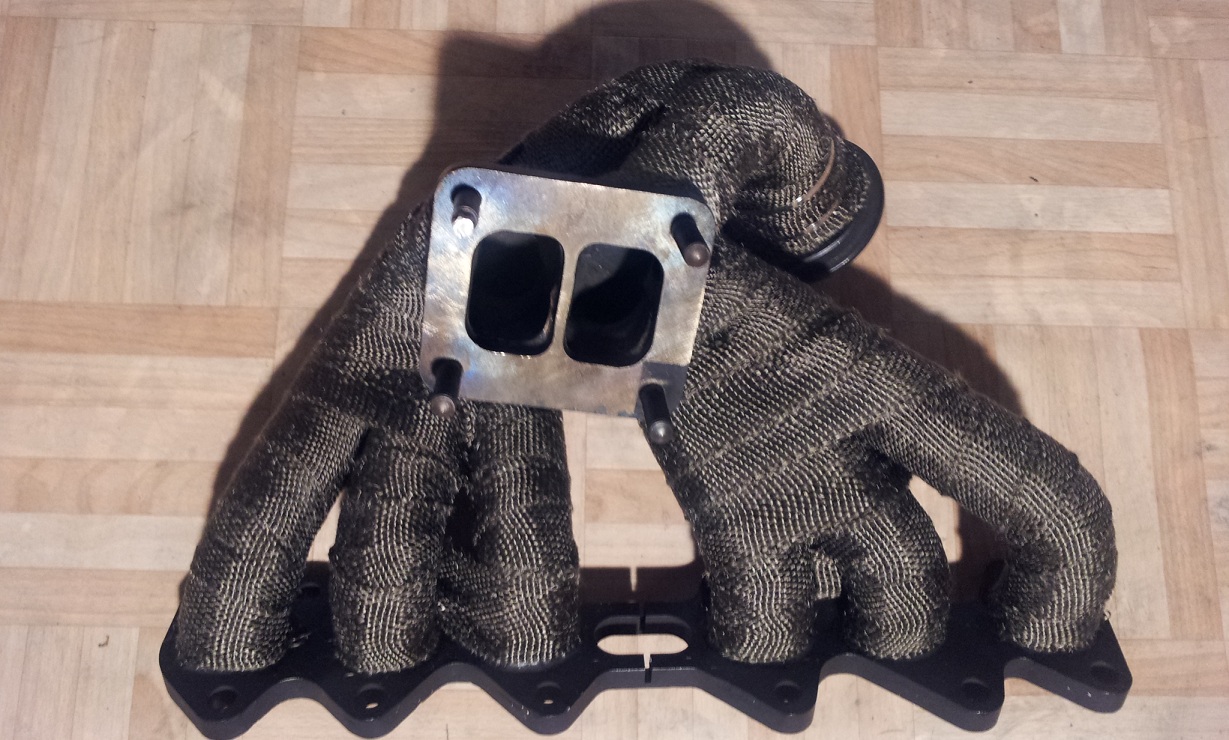

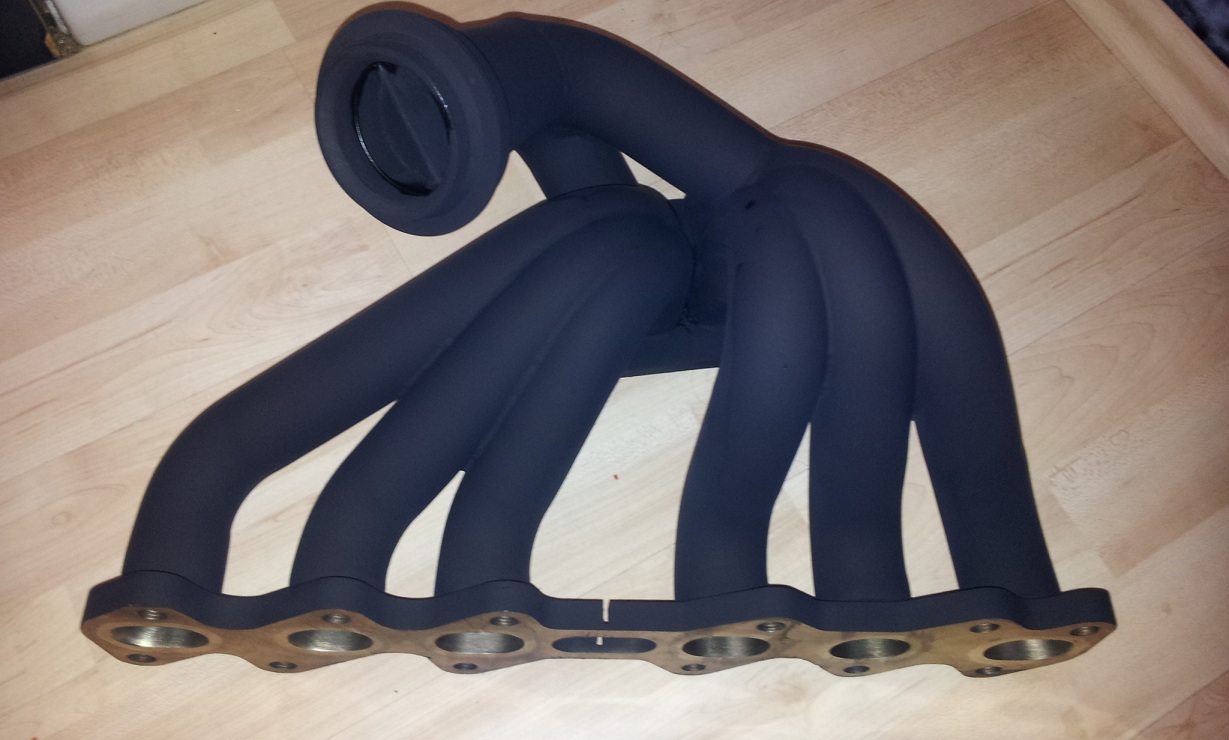

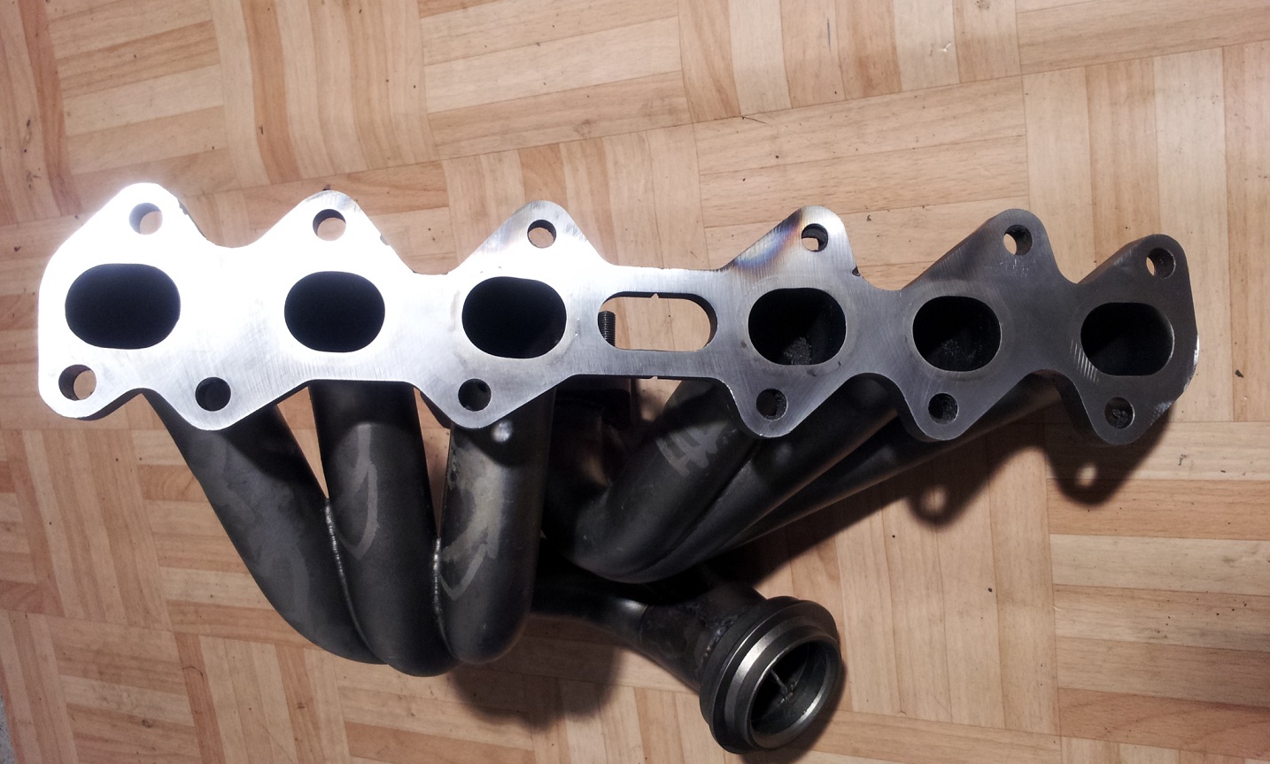

Heute noch den Krümmer plan geschliffen weil der krumm und schief war dann morgen Keramik-beschichten, wickeln und fertig ! cool.png

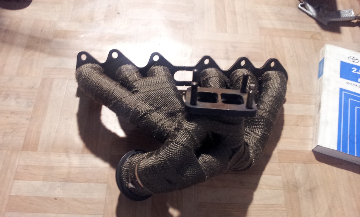

Hi Tomi
Das mit dem trenblech ist echt super da hatten wir ja die gleichen gedankencool.png
auch ansonsten schöner krümmer und Top Borg Warner Lader finde ich eine super wahl.
MFG Thomas

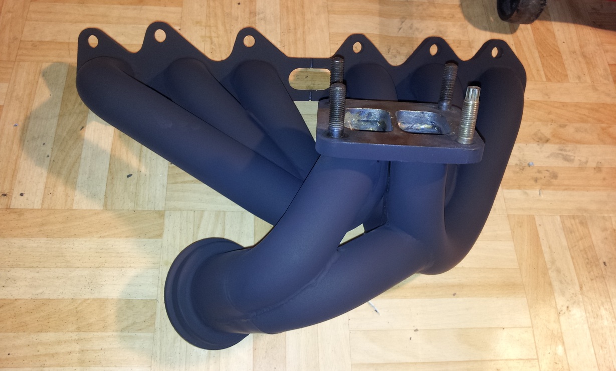

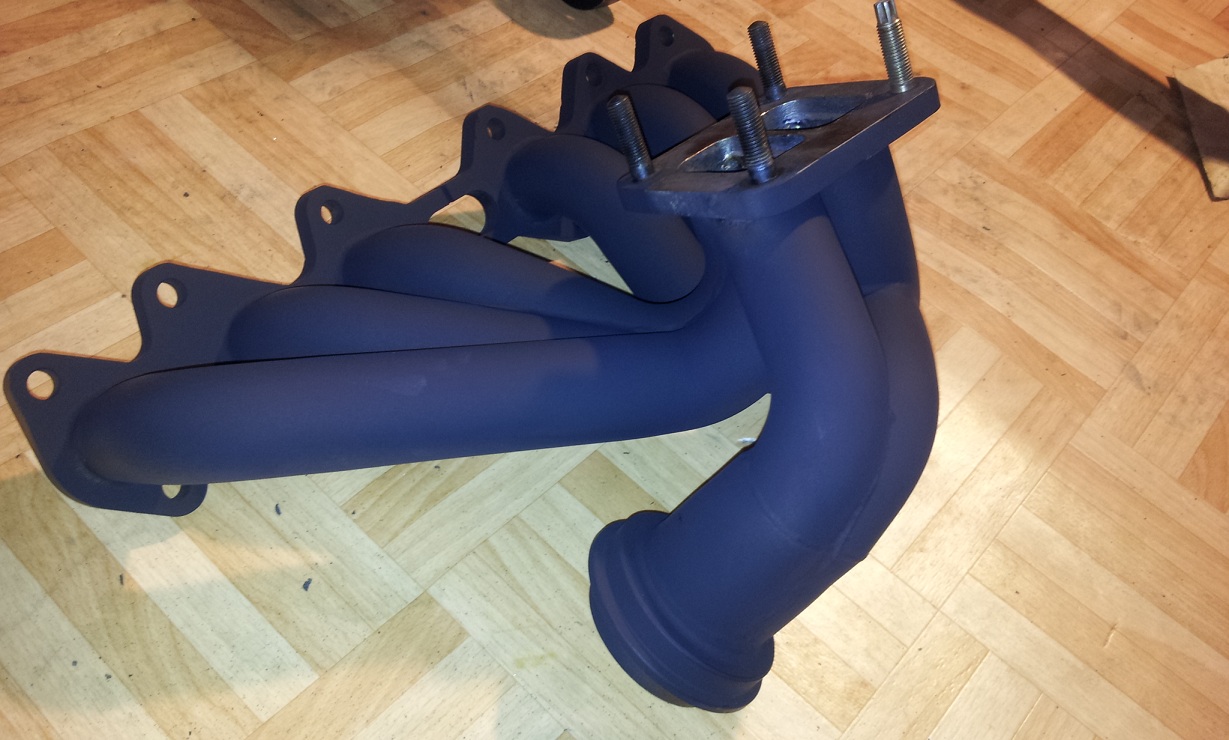

Was bringt Trennblech am Wastegate Ausgang?

Da es ja ein Twinscroll-Krümmer mit nur einem Wastegate ist ist es denke ich dafür da um die einen 3 Zylinder bestmöglich von den anderen 3 Zylindern zu trennen.
Wenn die 2 Wastegaterohre vom Krümmerausgang gleich auf ein Rohr zusammen gehen, geht ja dadurch auch Abgasenergie mit auf die andere Seite und verringert so den Twinscroll-Effekt!
Mit dem Blech dazwischen bis direkt zum Wastegate hat man das System dann bestmöglich getrennt....ähnlich wie wenn man einen
Twinscroll-Krümmer mit 2 Wastegates fährt.
So würde ich mir das zumindest erklären....wenn es anderes ist bitte ich um Aufklärung haveaniceday.png

Genauso ist es wie SPS beschrieben hat..
Das ist die beste Möglichkeit wenn man nicht 2 Wastegate fahren möchte...

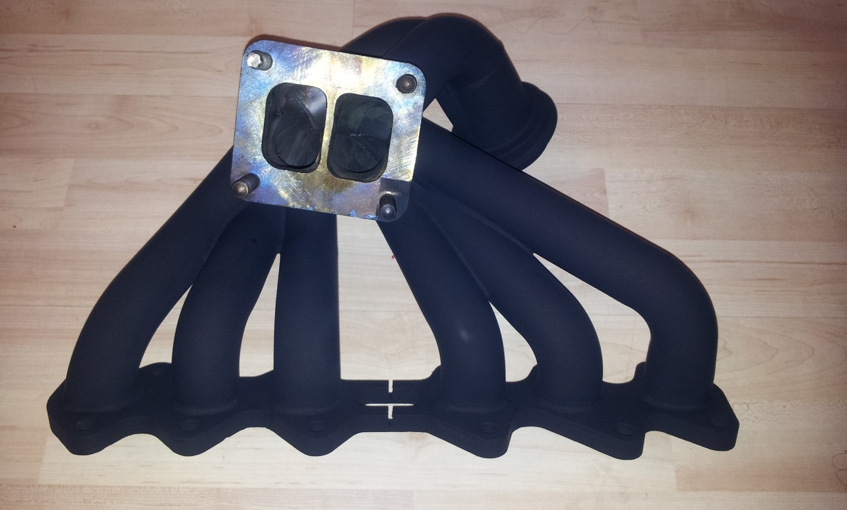

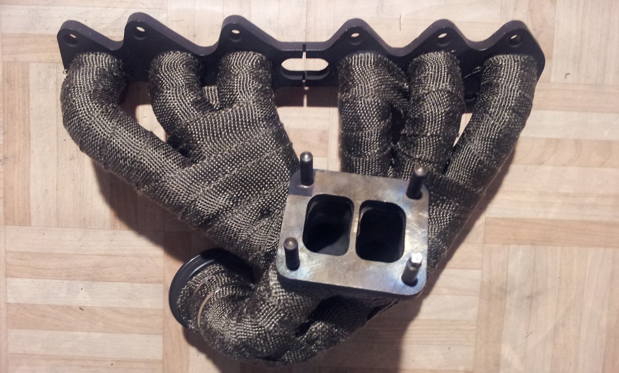

Keramik-Beschichtung hab ich auch Fertig. Morgen wickel ich das Ding dann entlicht einbauen ! cool.png

: 07. 01. 2012 [20:33]
