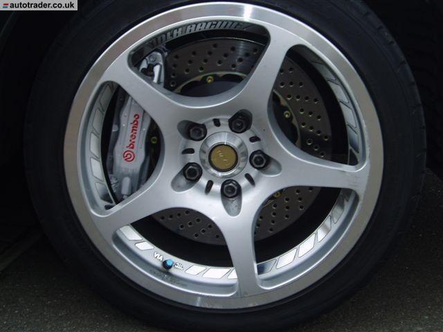

It's got BIG Brembo brakes hiding behind Volks wheels

Die Brembobremscheiben stellen kein Problem da oder etwa doch?!
Das andere sind Die Volk felgen,...wechle eher dezent aussehen aber gibts ja auch kein Gutachten dafür,..

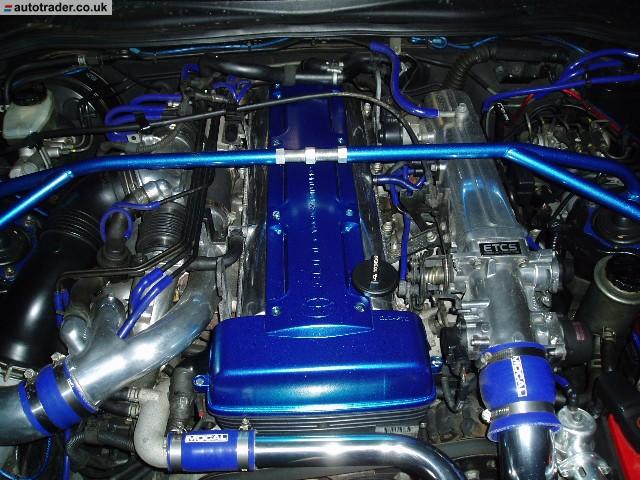

und das letzte wäre der Motorinnenraum,..ist des so erlaubt oder nicht,...

Was der TÜV beanstanden und nicht beanstanden wird kann man nicht sofort sagen, das hängt vom Prüfer ab. Ohne Kat und mit Nür Spec ist ein No-Go, du brauchst auf jeden Fall die originale Auspuffanlage mit den Kats.
Ob die Bremsen beanstandet werden...keine Ahnung, denke aber mal, dass das Universalteile sind und du bei Brembo ein Gutachten dafür bekommst. Gleiches gilt für den Apexi Luftfilter und die Felgen, wobei du hier keine Gutachten bekommst. Die Bling-Bling- Teile im Motorraum sind egal. Den Boost Controller solltest du auf jeden Fall für den TÜV ausbauen.
Gewissheit hast du nur, wenn du mit dem Auto bei deiner TÜV-Stelle vorfährst.

Mit den Felgen kann ich ja also legal nix mehr anfangen oder gibts da ne chacne die einzutragen,..
Einige TÜV-Stellen tragen dir die Felgen ein, wenn die Traglast eingestanzt ist.

so wie es auf den fotos aussieht hat er aber auch noch nen fmic verbaut...

brembo wie japanfanatic sagte...einfach mal beim brembo nach nem gutachten fragen !
und die felgen...würd auf don's angebot zurück kommen, is erstmal am einfachsten.

FMIC ist doch ein Front-Ladeluftkühler oder ?? ist das also ein neuer LLK oder was,...??
