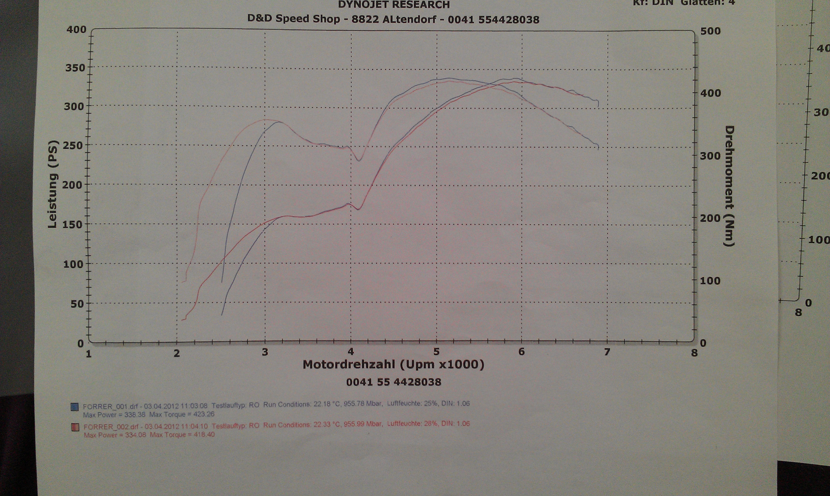

Ach Alexlain das du immer so schnell beleidigt tust...
Bei der Supra, falls dus noch nicht bemerkt hast, ist das mit einer kleinen Leistungsspritze ziemlich einfach.
Bei den Originalen Mädchentwins kannst du Locker auf 400 PS gehen nur mit Auspuffanlage und 1.0bar Ladedruck.
Meine drückte mit der alten Auspuffanlage von Bemani 338 RWHP. Dan rechnest du noch ca. 15% Verlustleistung dazu und dan hast du ca. 388 PS am Motor. Und das war mit 200 Zellen und 0.78 bar Ladedruck. ( Siehe Bild )
Falls Alexlain nun immer noch nicht zufrieden ist kann ich dich trösten. Es gibt viele Wahrheiten die verdrängt werden auf dieser Welt.
Gruss Hans
