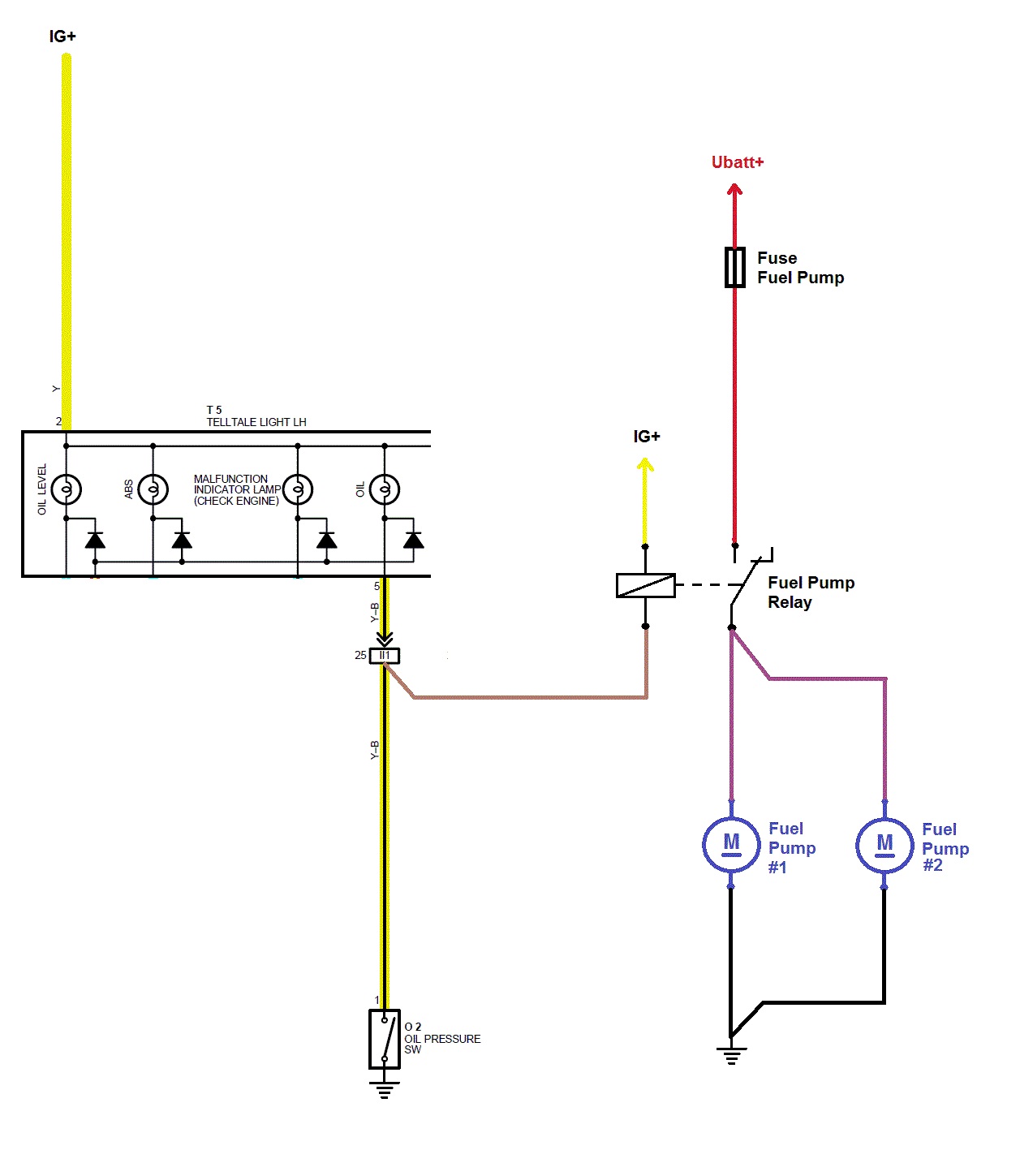

Die Idee ist gut.
hier ein Schaltplan mittels einfachem Relais...
(Anm.: den Taster brauchst du nicht)
: 13. 05. 2011 [12:58]

So, gerade mal getestet. Als wenn der Anlasser dreht geht beim originalen Öldruckschalter 0,3V durch, das reicht nicht um das Relais zu schalten... was nun? Evtl. ne Schaltung mit nem Transistor?
: 13. 05. 2011 [14:01]
Hey Mann, bei dir passt aber auch gar nichts. Gibt's denn sowas? icon_frown.gif

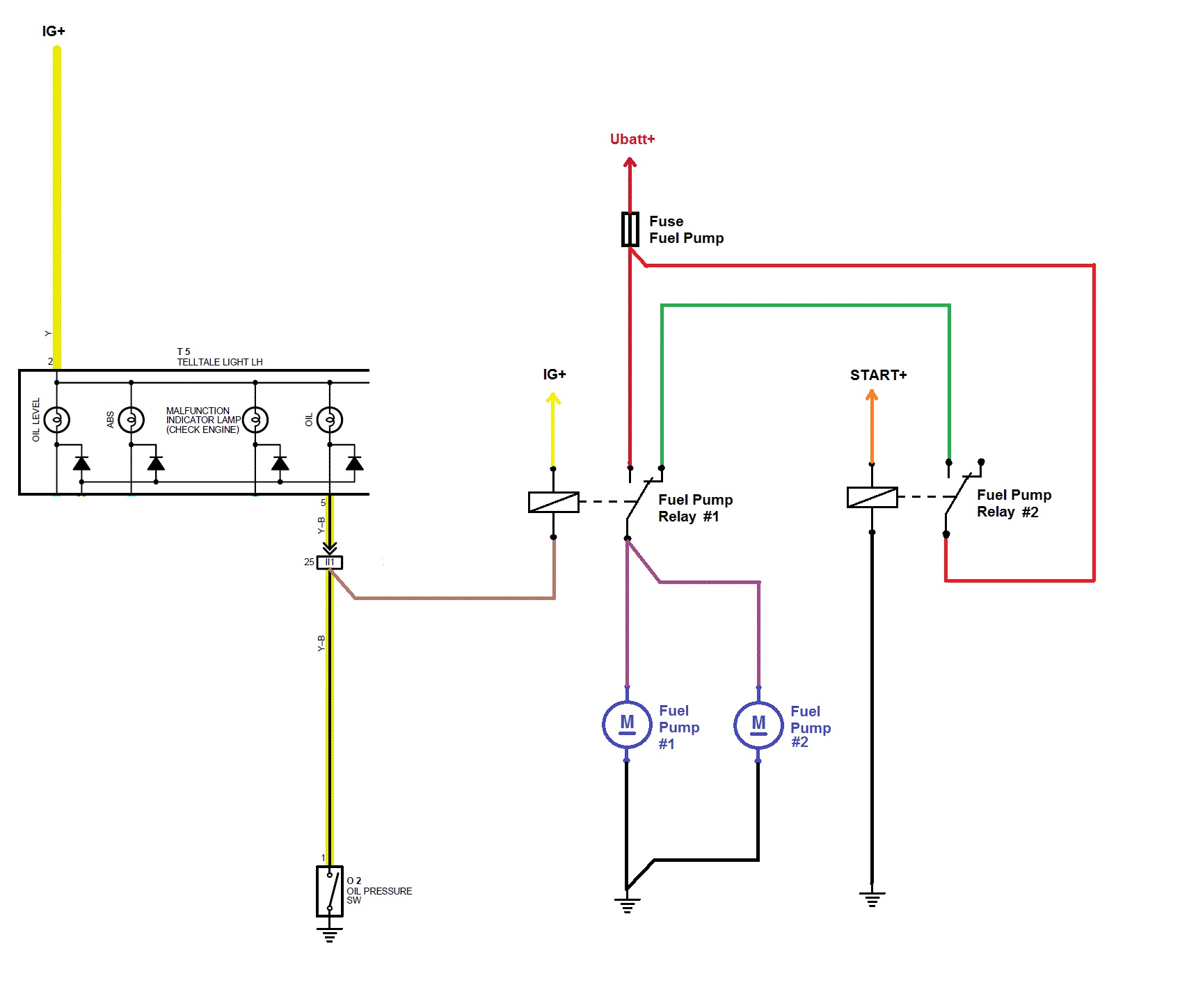

Du könntest obige Schaltung allerdings so modifizieren:
Strom vom Anlasserrelais auf den Anschluss vom Taster legen. Also Anlasserrelaisstrom an ein Relais, was den Taster ersetzt. Somit wird die Pumpe beim Startvorgang zunächst von dort aus angesteuert. Sobald der Motor läuft, jedoch trotzdem (wie gehabt) vom Öldruckschalter.

oder ich nehm nen anderen 12v öldruckschalter mit eigenem Stromkreis? Das sollte doch eigtl funktionieren oder
Wozu? Es ist ja schon einer verbaut und der funktioniert auch. Nur wird der Druckschalter bei dir noch nicht durchgeschalten haben wenn du nur am Starter drehst.
Ich hab es vorher mal kurz probiert: Die Kontrollleuchte für den Öldruck leuchtet auch beim Starten (während der Startermotor dreht) noch weiter, d.h. der Öldruckschalter schaltet erst durch wenn der Motor läuft, ich meine ziemlich genau dann wenn er sich auf Leerlaufdrehzahl eingependelt hat.
Daher kann man jetzt wie Don schon gesagt hat auch noch das Startersignal hinzunehmen. Das heißt dann:
  • Benzinpumpe(n) laufen während des Startvorganges
  • Benzinpumpe(n) laufen sobald Öldruckschwelle 0,2 Bar überschritten (Bedingung: ~stabile Leerlaufdrehzahl)
Hab die 2 Varianten mal zur Veranschaulichung aufgemalt, mit und ohne Startersignal.

Ahh, das sieht doch sehr gut aus, danke icon_smile.gif Aber eine Frage hätte ich noch. Das IG+ beim Fuel Pump Relay #1, das sollte doch eigtl Maße sein oder? Weil wenn ich da Strom draufgebe, dann hab ich ja nen kurzen wegen der Kontrollleuchte
