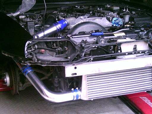

Hier ein foto , leider ist das ganze in die hose gegangen .
Muss mir jetzt was neues überlegen,endweder ich holle mir eine 2,5" verrohrung oder direkt ein fertiges LLK mit passenden pipes was ich von anfang an machen sollte ,da wäre mir der ganze stress erspart.
Gibt es irgend welche fertige pipes kits für LLK ?
