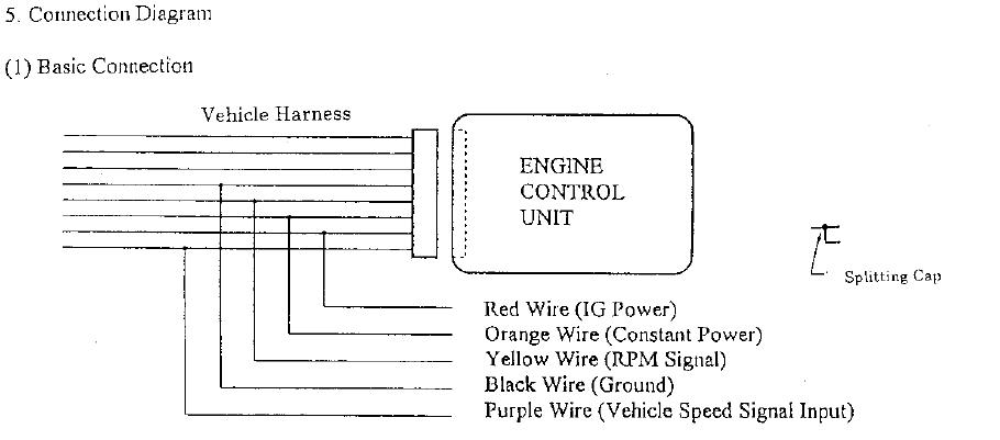

Ok also im klar text:
Das " Vehicle Speed Signal Input " kabel direkt ans ECU anschliessen und nicht splitten!
Aber woher bekommt dann das RSM seine Informationen ?
: 19. 04. 2011 [14:07]
Nein das ist noch falscher.
In deinem Ausschnitt steht geschrieben:
"1) Basic Connection"
Damit kann das RSM die Geschwindigkeit einlesen, mehr nicht.
Die ECU bekommt nach wie vor das selbe Signal wie serienmäßig, auch bei Geschwindigkeiten >180km/h.
Schau dir mal Punkt 2) oder 3) an falls vorhanden.

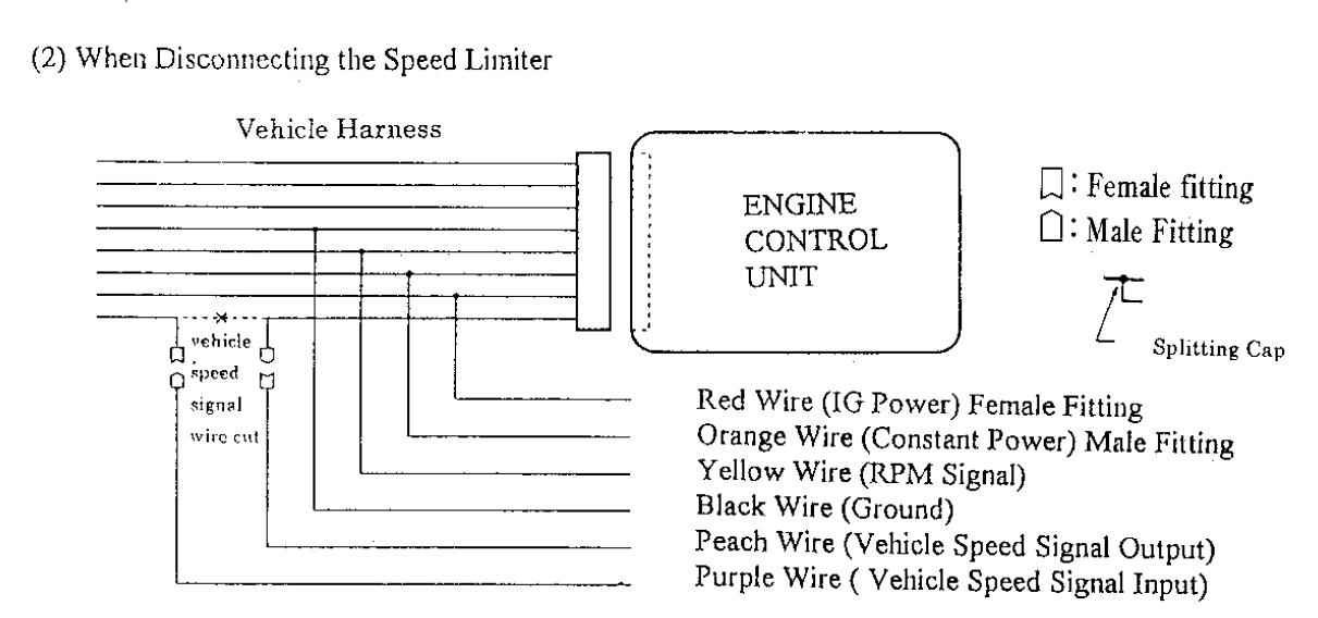

Edit: Hab hier etwas gefunden für dich:
http://img254.imageshack.us/img254/3309/2jzgtejza80apexirsmbs8.th.jpg
: 19. 04. 2011 [14:46]

Hmmm hier habe ich mal noch Punkt 2... Punkt 3 ist für A/T
danke das bild ist gut aber das ist das falsche Gerät meines sieht anders aus...
Mfg
: 19. 04. 2011 [15:11]
"2) When Disconnecting the Speed Limiter"
Das ist natürlich der Richtige.
: 19. 04. 2011 [15:44]

[QUOTE]Original geschrieben von: Katjusha87
Na gut dann werde ich es noch mal versuchen lasse dich/euch wissen wenn es geklappt hat...
Danke für die hilfe!
: 19. 04. 2011 [15:54]
