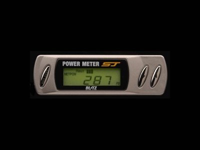

An alle N/A Supra Driver die noch die 180km/h Begrenzung drin haben.Habe es heute endlich geschafft die Begrenzung aufzuheben.Kauft Euch das Blitz PowerMeter-SJ,mit dem funktioniert es.Habe es heute eingebaut und gleich eine Probefahrt auf der Autobahn gemacht.Bei meinen 180km/h Tacho war ich kurzzeitig vor der 0 wieder angelangt,denkemal so 250km/h, wobei der Drehzahlmesser knapp 6000U/min anzeigte. Werde demnächst den 180km/h Tacho gegen ein TRD Tacho tauschen um genauer ablesen zu können.

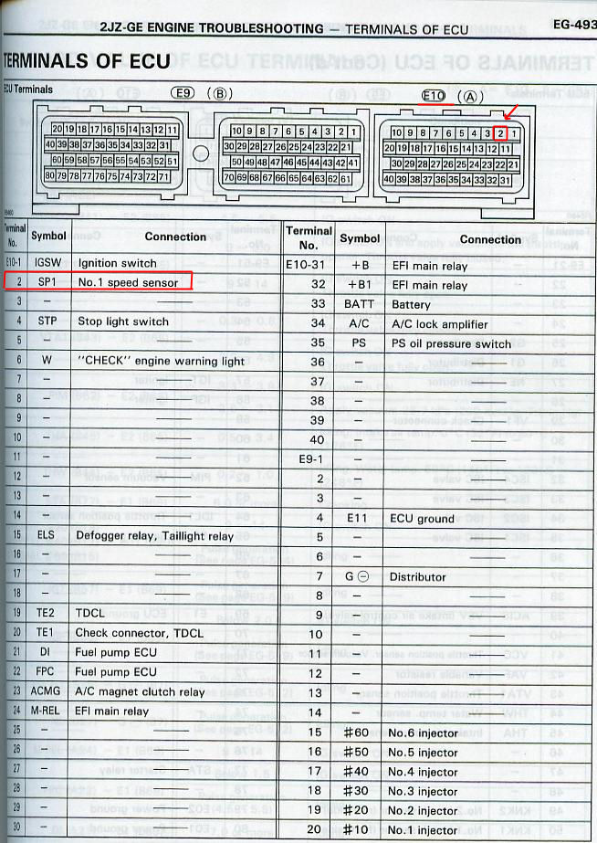

Also meine Supra ist eine N/A AT J-Spec.Das Blitz PowerMeter SJ habe ich von Philip,er wollte es selbst mal verbauen.Wir wussten selber nicht ob es funktioniert,aber es geht.Gebt einfach mal bei Google Blitz Power Meter SJ ein und Ihr habt jede Menge Seiten wo Ihr es bestellen könnt.War sogar eine Seiten aus Deutschland dabei. Das Teil hat 4 Kabel: Rot (+),Schwarz(-),Orange(Speedsignal in),Braun(Speedsignal out).Einfach am ECU an E10 - 2 !!!! das Kabel durchtrennen und das Orange Kabel,an das Kabel was vom Kabelbaum kommt anklemmen und das Braune Kabel an das was aus dem Stecker kommt.Ist ganz einfach.Masse ganz normal an die Karosserie Und Plus irgendwo anklemmen was mit der Zündung angeht(nicht Dauerplus).

Hier mal eine Beschreibung aus einem Forum:
This clever device incorporates many functions into one compact unit. It’s exactly the same size as the DC turbo timers and is packed with both useful and fun features; it has an easy to read flat screen display that is fully back-lit at night. The functions include a power read out display that shows the amount of power the engine is producing, dash modes which time your speed from 0-50mph, 0-100mph, 0-200mph, 50-100mph and 100-200mph, it can time you over distances of 1/8 mile or ¼ mile, and also has an inbuilt speed jumper which removes the 112mph speed limiter.
Installing the Power Meter SJ is simple requiring only basic crimping tools; ECU maps are supplied with the kit to help you in locating the correct wires to install it successfully.
