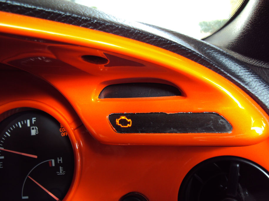

Bei mir ist heute werend der fahrt dieses Teil aufgeleuchtet! Was ist das? Und was ist die ursache? Danke in vorraus.

ists auch an geblieben , bzw. leuchtet es jetzt nach nem neustart immer noch ?
Ist die Motorkontrollleuchte ( engine check control )

Ja.Hatte das vor nem jahr wieder ist dann wieder weggegangen von alleine.Hatte gestern nem oelwechsel.Castrol edge 10w60.

Fahr zum Toyota-Händler und lass den Fehlerspeicher auslesen

Kannst ja selber auch Testen mit dem BlinkCode verfahren.
Da ist im Motorraum ein Stecker(neben der Ansaugbrücke), bei dem musst E1 und TE1 miteinander verbinden und Zündung auf On drehen, dann fängt die Motorkontrollleuchte an zu blinken.
bsp. blink-blink-blink-blink -pause- blink-blink bedeutet 4 und 2 also Fehlercode 42icon_biggrin.gif
(oh man, gut dass ich kein Lehrer bin)
ps.: wenns bei dir auch der 42 ist, ist es dann der Speedsensor icon_wink.gif

Dank dir werd ich ausprobieren.wenn es 42 der speedsensor ist?
