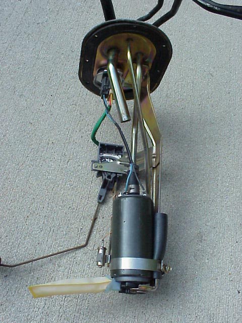

kann das nicht daran liegen, das ich die pumpe mit ne
Schelle befesticht habe und nicht so ein Gummi ding hinter der pumpe gelegt habe
(so wie hier auf denn bild).
Das sie vielleicht Kontakt hat oder so...
: 29. 05. 2008 [21:48]
nein das ist egal, die hat ja wenn dann eh aussen die masse liegen.
ich denke mal eher das die facelift vielleicht ein problem hat mit dem größeren anlaufstrom der pumpe, das wäre dann aber vorbei mit der extra + leitung, da brauchste die seriekabel nur zum ansteuern
