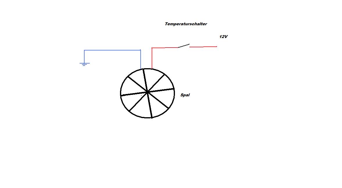

seit letztem Jahr bin ich mit BL-AT samt 3800er Wandler unterwegs. Wie bereits bekannt ist, ist es sehr wichtig um eine ausreichende Kühlung zu sorgen.Deswegen habe ich ein großen At Kühler und ein Spal lüfter verbaut, und zwar wird der Lüfter je nach Öltemperatur über einen normalen Schalter von Hand eingeschaltet.Das ganze funktioniert so weit so gut. Jedoch muss man immer die anzeige im Auge behalten.Will aber dieses jahr statt den Schallter mir ein Temperaturschalter verbauen(sehe zeichnung) damit der Lüfter automatisch dazu geschalltet wird, z.b soll der bei 95°C starten und bei 85°C wieder ausgehen.
Jetzt meine 2 fragen:
1-Funktioniert das so an hand der zeichnung so wie ich es mir vorstelle ?
2- Wo bekomme ich so ein Temperaturschalter her, denn Die die ich bis jetzt gefunden habe sind alle meistens Fahrzeugspezifisch.
