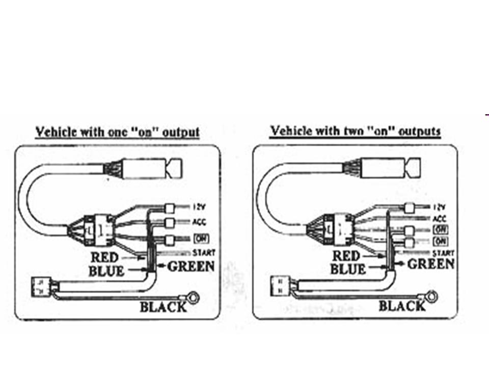

Habe mit dem Verkäufer gesprochen wo ich das Teil gekauft habe und er meint das man die Kabeln einfach so anschließen (Löten) kann. Weist jemand welches Kabel was ist ? Oder wo ich die Jeweils dran löten muss ? Ich gehe von aus das der Dicke rote an Dauerplus muss aber die anderen zwei ? Blau und Grün ?

Das weiße dicke Kabel Nr 1. ist Dauerplus. Dort glaube ich, kommt das Rote Kabel von dem Turbo Timer.
Das schwarz-gelbe Nr2. ist Zündung.
Weißt jemand wo dran ich den Grünen und den Blauen Kabel anschließen muss ?

Habe gerade ne Antwort von den Verkäufer bekommen.
Rot - dauerplus
Gruen - zuendung
Blau - motorsignal
Lila kabel - masse oder handbremse
Schwarz - masse
Was ich jetzt nur noch wissen muss welche Kabel-Farbe am Auto, das Motorsignal ist, dann versuche ich mein glück

Hier mal ein Bild
