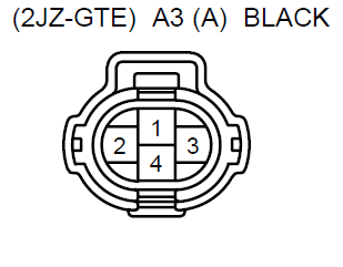

das würde heissen wenn meine Klima nicht mehr eingebaut ist und somit der Druckschalter der Klimaanlage auch nicht vorhanden, dann ist der Schalter offen und der Lüfter läuft.... kann ich das irgend wie überbrücken bzw. ein Wiederstand einlöten ?

Einfach eine Leitungsbrücke reinmachen. Der Auslass mit dem Stecker für den Druckschalter kommt (zumindest bei LHD, ob das bei RHD gleich oder gespiegelt ist weiß ich nicht) da beim Tempomat-Stellmotor raus. Ein 4-poliger schwarzer Stecker, bei dem du Pin 2 auf 3 brücken musst.
