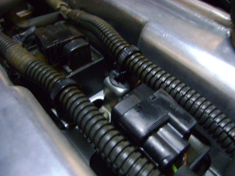

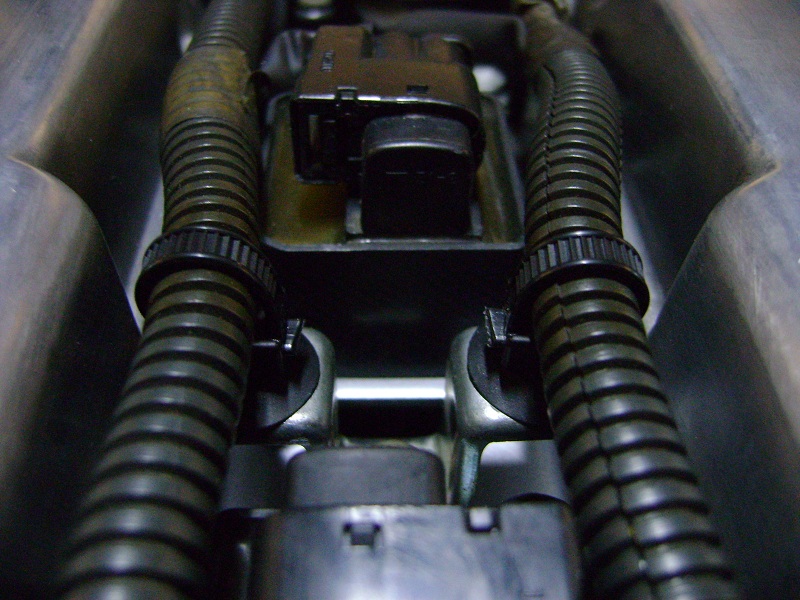

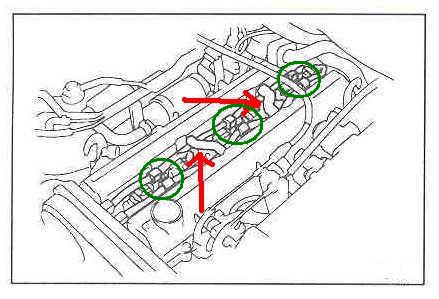

weiß jemand ob man die Halteclips von den Motorkabelstrang-Abgängen am Zylinderkopf zu den Zündspulen neu einzeln von Toyota bekommt? Gemeint sind die 6 Clips auf den Kabelstranghalterungen, die auf den drei Haltern der Zündspulen montiert sind. Hab gehört die werden nur mit einem neuen Kabelstrang geliefert und sind nicht einzeln bestellbar?
Edit: Clips siehe grüne Markierungen im Anhang

Für die Kabelstrangbefestigung auf den Haltern werde ich sog. Befestigungsbinder mit Lamellenfuß oder Spreizanker verwenden.
http://www.aac-kabelbearbeitung.de/_incs/bild.asp?Image=T18RDP_0.jpg&size=350
Bekommt man u.a. auch bei Conrad, temperaturbeständig bis 105°C, Hersteller ist Hellermann Tyton
Verwenden wir auch im Fahrzeugbereich

Beim Conrad hab ich die nicht gefunden, hatte allerdings noch ein paar Muster in der Firma.
Für das Langloch (~12x7mm) ist es zwar nicht ganz optimal, aber erstmal ganz ok.
Vielleicht kommt mir in der Zwischenzeit mal eine bessere Lösung unter....
