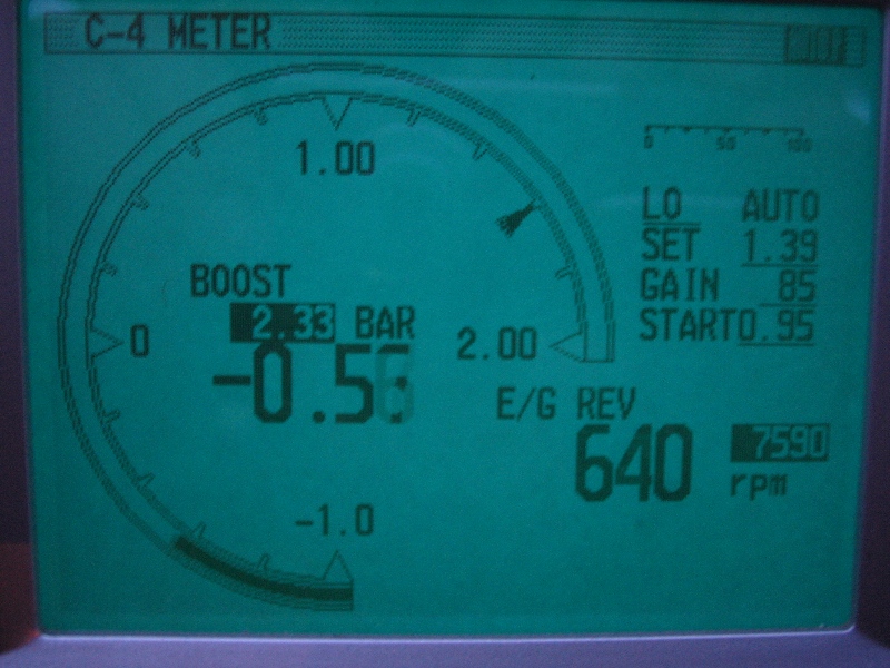

Ich war gerade auf Deiner Homepage und hab mir in der Galerie die Fotos Deines Autos angesehen. Dabei ist ein Foto vom Display Deines e01. Darauf erkenne ich die Einstellungen, sind das noch Deine aktuellen Einstellungen?
Oben rechts im Display steht "AUTOP", das bedeutet Dein Boostcontroller befindet sich im Lernmodus, vermutlich noch Phase 1. In dieser Phase wird der Zielladedruck noch gar nicht gesteuert.

Zu Bild 1:
Genau wie ich vermutet habe, Dein Boostcontoller befindet sich im Lernmodus. Ich vermute Dein Boostcontroller ist wieder in den Lernmodus gegangen, weil Du in dem Menü Bild 1 den Ladedruckwert verändert hast. Dies ist ok, allerdings geht der e01 jedesmal wieder in den Lernmodus zurück, sobald der SETBOOST auf einen Wert verändert wird, der bisher nicht gelernt wurde.

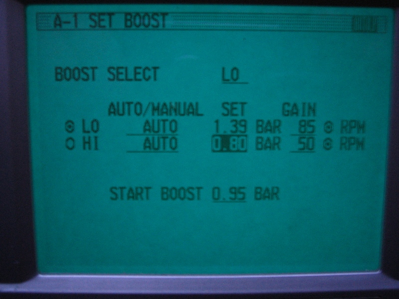

Zu Bild 2:
Das zweite Bild zeigt das Einstellungsmenü für die Ladedruckeinstellungen. Ich würde erstmal die Einstellungen LO + HI tauschen, weil so wie es bei Dir eingestellt ist ist es nicht falsch, aber die Einstellung LO hat bei Dir hohen Ladedruck und die Einstellung HI den niedrigen.
Dann zeigt sich hier noch eine Schwäche des e01 und zwar Du kannst nur einen Wert START BOOST einstellen, der dann für alle anderen Ladedruckwerte gilt. Dieser Wert ist der Ladedruck ab dem der Controller anfängt einzugreifen, d.h. bei Dir funktioniert der Ladedruck 0,8 BAR nicht richtig, weil der Startboost zu hoch ist. Du solltest diesen aber nicht niedriger setzen, weil wenn der Wert zu weit unterhalb des hohen Ladedrucks ist, fängt der Contoller zu früh an das Solenoid zu steuern und über den zu hohen Steuerbereich bis zum Zielladedruck wird es dann zu ungenau und das Solenoid macht zu früh das Wastegate auf.
Wenn Du den Ladedruck bis 1,39 BAR fahren willst, setze den Startboost ruhig höher an. Die GAIN-Werte sehen soweit ok aus, damit würde ich den Controller erstmal lernen lassen.

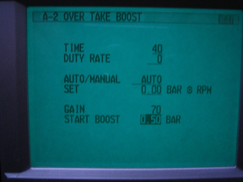

Zu Bild 3:
Overtake Boost
Im Overtake Boost kannst Du einen bereits gelernten Ladedruck einstellen, mit einem Tastendruck kannst Du dann für die eingestellte Sekundendauer eine geänderte Ladedruckeinstellung fahren. Nach der eingestellten Zeit geht der e01 auf die vorherige Einstellung zurück. Deine Einstellung hier funktioniert nicht, weil der SET BOOST 0,00 ist. Hier kannst Du nur Werte einstellen, die bereits vorher im Lernmodus gelernt wurden. Also erstmal lernen lassen und später hier eine Einstellung machen. Normalerweise liegt diese höher als der HI-Boost, weil dies ja eine "Überhol-Boost-Einstellung" ist.

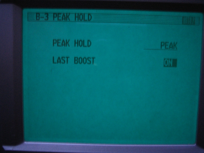

Zu Bild 6:
Peak Hold Werte, auch nur für Auswertungen gedacht.

Hallo da bin ich wieder!
Habe nur die werte von LO und HI getauscht,
und auf einmal siehe da 1.5 bar !!
Aber das zeichen AUTO steht noch immer am rechten
oberen rand. Bin ich jetzt immer noch im Lernmodus?
