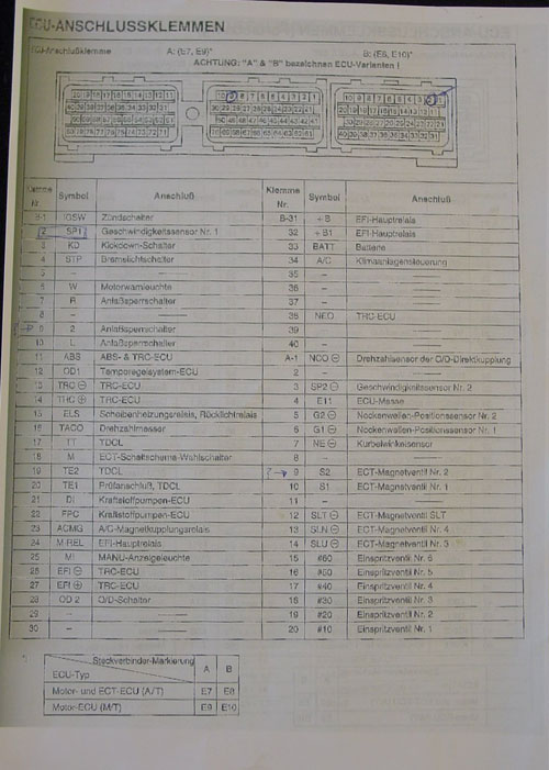

Hi
wollte am We mein HKS t6 sld einbauen. Habe mir die Anleitung ausgedruckt und gedacht das vom anschließen her recht simpel ist.
Aber irgendwie steig ich da doch nicht durch. Mein Problem ist das in der Anleitung die Pins im Stecker versetzt sind d.h. 1 reihe fängt ganz links außen an und die 2 reihe dann versetzt. Leider ist das an meinem Stecker genau andersherum, dachte dann das ich die Stecker einfach drehen muss aber da passt das dann auch nicht.
Wäre nett wenn einer in dem Bild zu dem markierten Pins die Farbe der originalen Kabel dazu malen/schreiben könnte damit ich einen Anfang habe.
https://fs1.directupload.net/images/141219/temp/escw45ja.jpg

Schau mal beim Falken rein, ich weiß aber nicht ob er alle Anschlußfehler behoben hat. Aber er hat das mal ein wenig bebildert.. Unter Tech und dann SLD Einbau. Firefox geht nicht, IE muß aber gehen.
Was eine große Hilfe ist wenn man sich eine ECU-Kabelverlängerung kauft.
http://www.schwarzer-falke.de/
Gruß Andi
