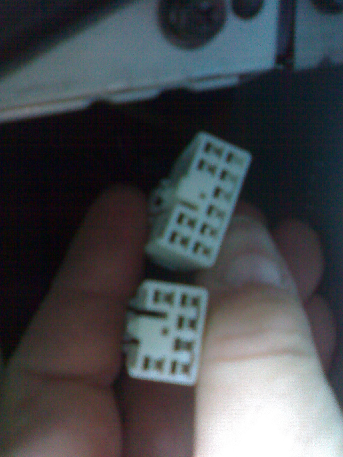

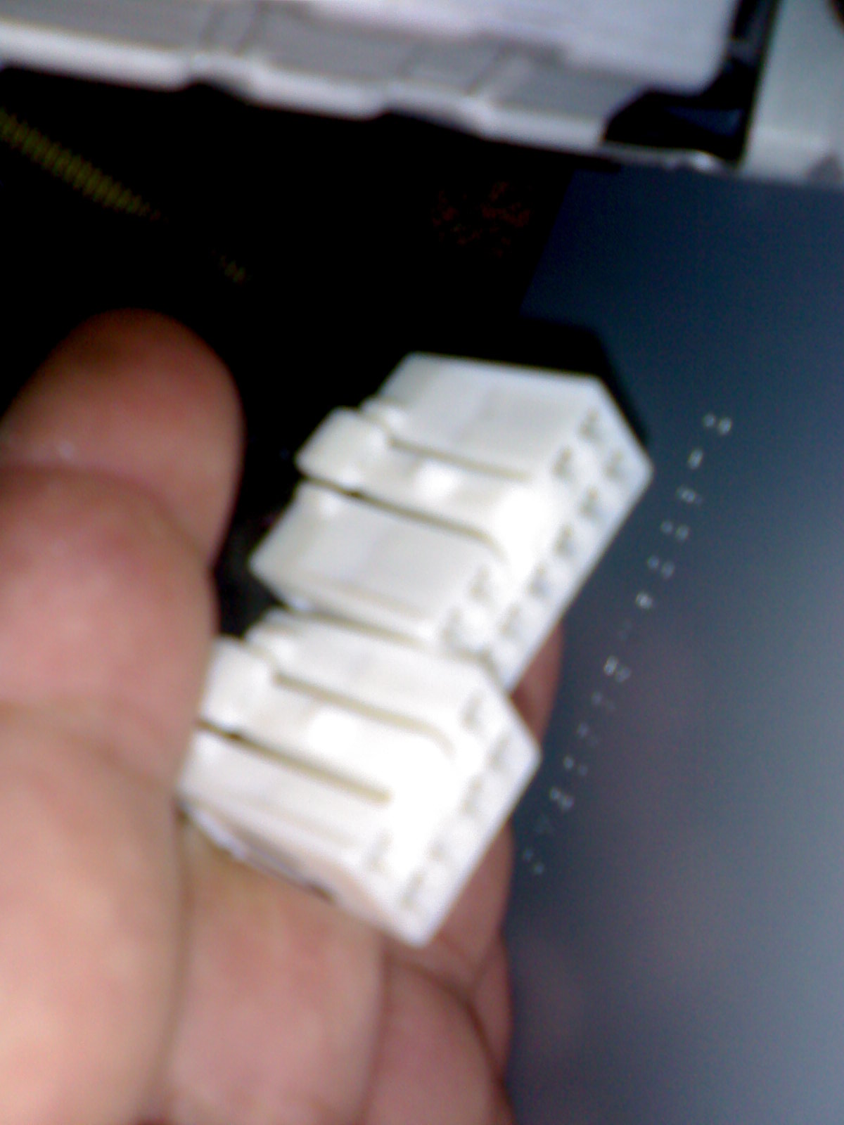

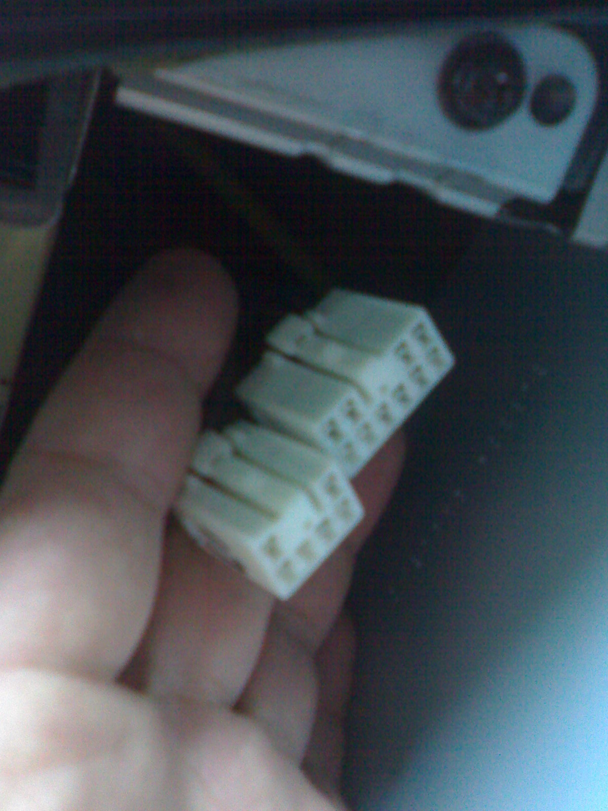

Die Stecker hab ich schon Fotografiert!

Also dein Anschluss passt schon mal zum normalen ISO Stecker von ebay und co. Dein Verstärker funkioniert dann natürlich auch noch...es ändert sich ja nix an der Verkabelung an sich. Was mit der Antenne ist weiss ich nicht genau aber wenn sie nicht funktionieren sollte schliesst du halt das Kabel von der Antenne einfach so an das Radio an.

Hab mir Heute vom Forstinger einen Stecker gekauft!
Fa. AIV Art.Nr: 410817
Kann fix sagen, das bei einer Eu-Spec, der Stecker einfach zwischenstecken und funktioniert!
