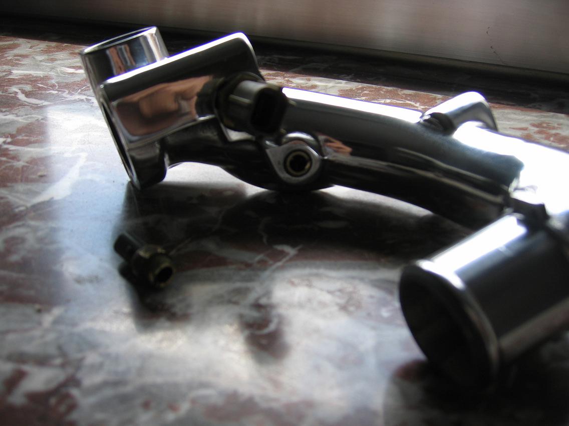

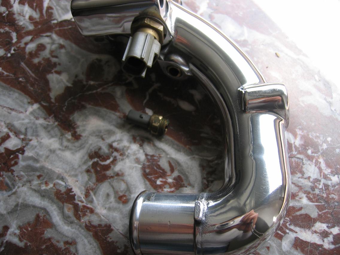

hab vorhin mein frisch poliertes Wasserrohr vom Polierer abgeholt, und wollte auch gleich die zwei Temp-Geber wieder hinein drehen und dabei habe ich den kleineren Geber ausversehen abgerissen, weil ich heute Morgen Spinat gefrühstückt hatte icon_biggrin.gif icon_biggrin.gif icon_biggrin.gif
Für was ist diese kleine Geber den?
Kann ich es einfach weg lassen, oder das Kabel an den zweiten Geber dran löten? icon_biggrin.gif
das ist für die wassertemp.
die liest die aem auch ab und fährt dann durch deine map. ohne das teil kommste nie aus dem kaltstartbereich und dein auto läuft immer zu fett. müsstest dann deine aem kurve beim kaltstartfenster runter ziehen

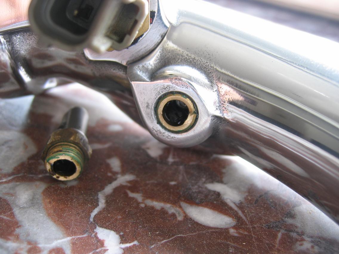

die Frage ist jetzt, wie bekomme ich das abgerissene Stück da raus?? icon_biggrin.gif Ich war ja so schlau und hab es noch mit spezial Schraubenkleber versehen icon_biggrin.gif icon_biggrin.gif icon_biggrin.gif icon_biggrin.gif

Mit einem "Schraubenausdreher" wieder rausholen.
: 29. 05. 2009 [14:50]
Echt, du bist das Tier im Mann.... icon_biggrin.gif icon_biggrin.gif icon_biggrin.gif was hat dir der Sensor getahn? das Du ihn einfach so abdrehst! icon_razz.gif
Nichts in letzter Zeit dazugelernt? pure Gewalt bringt nichts.... icon_wink.gif
Bohre den vorsichtig auf schlage ein Imbus od. Torx rein und drehe raus! sollte doch gar kein Problem da stellen!

Andreas du Intelligenzbestie, das ist eine hole hülse jetzt und dein Torx oder Imbus bringt da nichts icon_razz.gif
mit so einen Schraubenausdreher sollte es schon eher gehen icon_biggrin.gif danke Doniii icon_cool.gif

und ach ja, ich habs damals auch so gemacht wie der Don es beschrieben hat... also mit linksgewinde reinbohren.
später hab ich dann auch probiert die Messing Hülse zusammen zu schweißen, der Sensor ist dann komplett zerschmolzen etc...icon_biggrin.gificon_biggrin.gificon_biggrin.gif ist aber ne andere Geschichteicon_biggrin.gif

Andreas hatte schon recht mit den torx nur warm machen solltest du es vorher und das Ding geht so raus.
Den Torx mit einen kleinen Hammer stramm in die abgerissene Messinghülse einschlagen dann warm machen und mit der Knarre rausdrehen. Aber nicht rein prügeln nicht das auch noch deinen Aluflansch zerstörst icon_biggrin.gif icon_biggrin.gif icon_biggrin.gif
