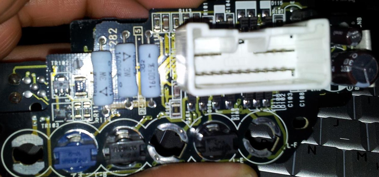

So ich greife das Thema mal schnell auf.
Habe die Widerstände so umgelötet wie beschrieben.
So mein Problem ist er zeigt KM an zählt aber in Meilen da bin ich mir sicher. Hab einem Leitpfosten angehalten und auf 0 gestellt und bei knapp 150m hat er dann 0,1km angezeigt.
So aber ich habe eine UK-Spec MT, also nix 180km/h sperre oder so!!!

"Steff" schrieb:
http://i30.tinypic.com/2aoua9.jpg
http://i28.tinypic.com/29xcdif.jpg
Hey du na Bin auch gerade dabei^^  also so wie das Bild gerade ist, Ist Milen und wo deine Pfeile Hin gehen ist dann Km/h, denn ich hatte ein Bild gefunden wo dies auch so beschrieben ist aber aber soll genau anders rum sein!
