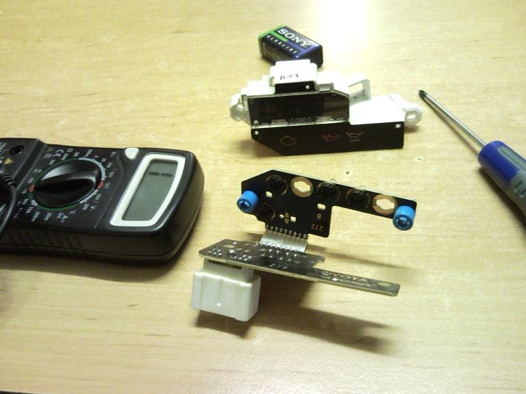

also hab mit einem multimessgerät die Leitungen durchgetestet und alle sind leitend also intakt. hab auch alle Sicherungen durchgeschaut und auch die sind alle ok :rolleyes: ...
edit: also wo genau liegt den der Bug? Am Kabelstecker der zur Anzeige kommt oder an deren Stecker oder bei den Leitung innerhalb der Anzeige die mit diesen weißen Band isoliert ist?

habs gefunden(wie wtf es auch geschrieben hat), liegts am Stecker der zur Anzeige geht... sobald man die Kabeln etwas hin und her bewegt leuchtet alles auf wie es sein sollte. am WE gibts Lötarbeiticon_biggrin.gif

Sollte auch ohne Löten gehen - gemäss meiner Erfahrung liegts am Blau-Roten Kabel welches am Stecker anliegt; dort den Stift welcher ans Panel geht etwas rumbiegen und gut ist icon_cool.gif
