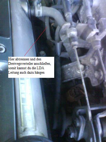

also ich habe mir jetzt mal eine ladedruckanzeige besorgt und wollte die heute gleich einbauen. die kabelbelegung ist alles klar nur ich weiß nicht weiter wo ich den schlauch einsetzten muss. ich hab schon bei mkiv.com gelesen nur leider sehen die schläuche bei mir ein wenig anders aus wenn ich mich nicht irre icon_wink.gif wäre dankbar über jede hilfe icon_smile.gif

wennst einen jspeck hast, fehlt dir der AGR, deswegen sieht es bei dir anders ausicon_wink.gif
kann dir morgen ein Foto reinstellen, wie ich es angeschlossen habeicon_wink.gif

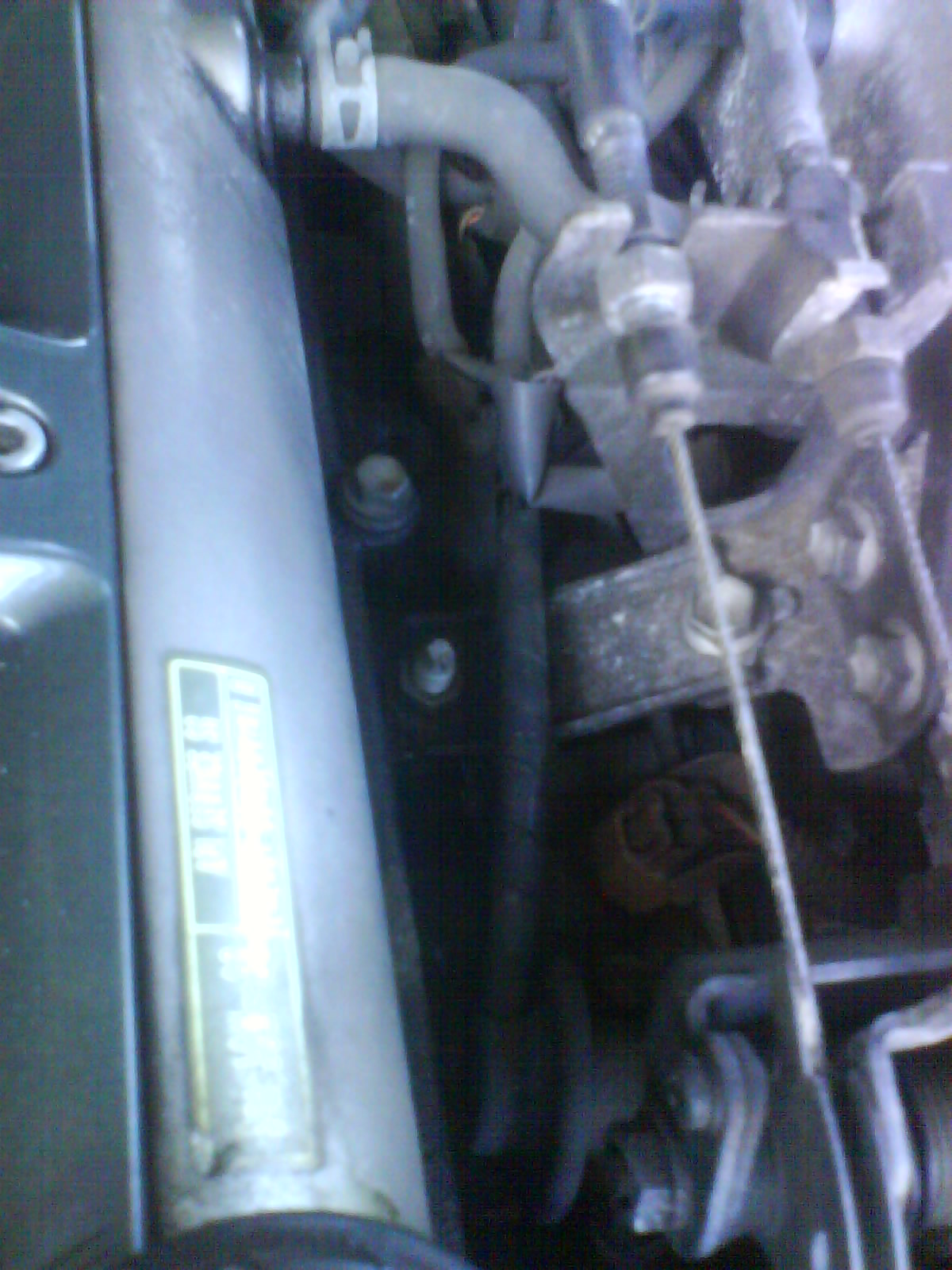

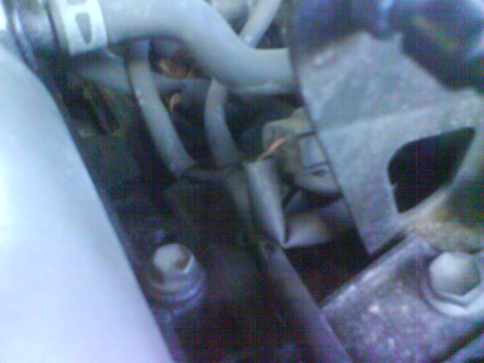

: 25. 07. 2010 [20:47]
ja die bilder sind perfekt! werd das morgen alles fertig machen. danke für die hilfe icon_wink.gif

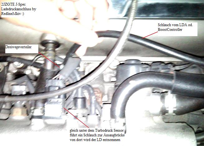

Wenn ich meine Ladedruckanzeige dort anschliese zeigt er bei meiner anzeige o,6 oder o,5,die anzeige muss bei 0 stehen.der muss doch von null rauf und nicht runter.Woran Liegt das?Was mach ich falsch?
Der Ladedruck steht da so ca auf -0,5

Muss der nicht bei 0stehen?Der wagen Qualmte auch sehr stark dadurch.Ich zapfe den Ladedruck hier sehe bild!Und die Ladedruck anzeige steht auf 0 und startet nach oben
: 01. 08. 2010 [21:16]
Den Ladedruck misst man NACH der Drosselklappe. Und nur dann zeigt die Anzeige auch den Unterdruck.
Redline muss man nicht den anderen Durchtrennen und ein T stueck einsetzen?
: 02. 08. 2010 [16:21]
Wert die Bilder sind selbsterklärend... was soll ich da noch schreiben? :rolleyes:
