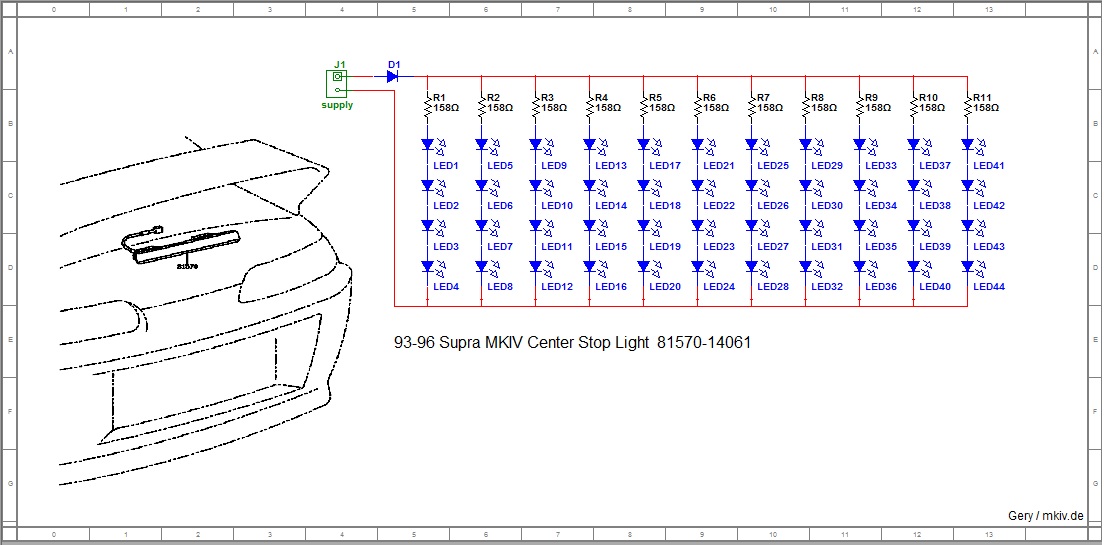

Hi,
hol mal den Thread hervor, bin auch gerade dabei meine 3.Bremsleuchte instand zu setzen, da eine LED defekt ist.
Da ich noch keine Fotos von der Originalplatine gesehen habe, poste ich Sie hier dazu:
3.Bremsleuchte auseinandergenommen, hier die Platine mit den 44 Stück LEDs, zusammengefasst in 11 Gruppen zu je 4 Stück:
http://lh6.ggpht.com/_cP0UZPusb2k/TMxfv4iyGtI/AAAAAAAABQI/5RhyYDThdEU/s800/Leuchte_vorne.jpg
Dann hab ich mir eine 5mm LED weiß/Leuchtfarbe rot vom Conrad geholt (Artikelnummer 175297) um mal zu probieren wie die Helligkeit dazupasst. Hier eingelötet, die 4. von rechts.
http://lh6.ggpht.com/_cP0UZPusb2k/TMxfwIRdmiI/AAAAAAAABQM/4ZrGjX0_OiE/s400/DSC03113.JPG
Wie sich herausgestellt hat, ist die neue LED mit einer Lichtstärke von ~5000mcd viel zu hell im Vergleich zu den Serien-LEDs, die sind nämlich sehr schwach (~20 Jahre alte Halbleitertechnologie)
LED Serie:
http://lh3.ggpht.com/_cP0UZPusb2k/TMxfxPg6V1I/AAAAAAAABQQ/fwWNi1U-ZEY/s400/DSC03126.JPG
LED Typ LR520, 5000mcd:
http://lh4.ggpht.com/_cP0UZPusb2k/TMxfxu2ZHlI/AAAAAAAABQU/xabxpCxLlXU/s400/DSC03128.JPG
Fazit: Am besten gleich alle 44 Serien-LEDs auf einmal tauschen, wie ich es auch machen werde. Die Vorwiderstände sind auf die Eigenschaften der verbauten LEDs ausgelegt, passender Ersatz ist nicht einfach zu finden.
Im Anhang noch ein Schaltbild zur Platine. Wobei man da auch so draufkommen sollte icon_smile.gif
