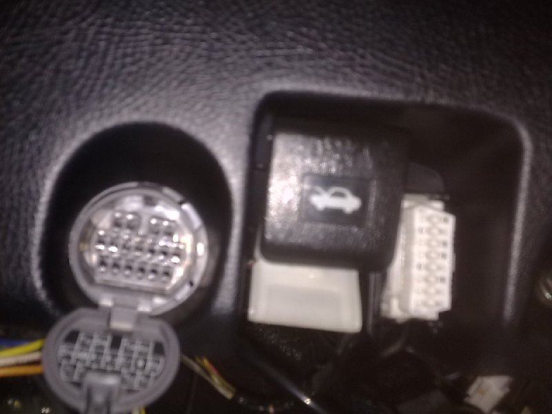

Einer von euch könnte bitte mal ein Foto von der eingebauten OBD2 (DLC3) Schnittstelle in der Supra-Verkleidung posten - würde mich interessieren, hab nämlich keine Fotos gefunden.

Kann ich ja morgen mal ein Foto machen

Rechts OBD 2
: 11. 01. 2011 [10:46]
Interessant! Ich bin bisher davon ausgegangen nur die US-Spec Faceliftmodelle hätten einen OBD2-Anschluss. Danke für die Fotos, Harun!

Die 96er Faceliftmodelle ham das aber noch nicht, kanns bei meinen beiden nicht entdecken

Oh stimmt, habe eben in Haruns Vorstellungsthread geschaut. Er fährt eine Supra Bj. 12/98, also ein VVT-i Modell. Die haben bekanntlich einen OBD2-Anschluss.
Also lag ich doch richtig, dass nur die US-Spec Facelift-Modelle OBD2 haben und es in der J-Spec erst 1997 mit Einführung des VVT-i Motors vorhanden war!
