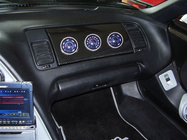

Hallo
Hier ein paar Fotos mit zusatzanzeigen,auf der beifahrerseite ´(wo der airbag drinnen war) habe ich 3 anzeigen(60mm) abdeckung ist aus Carbon und ist PASSGENAU.Im armaturenbrett habe ich eine anzeige LINKS vom Lenkrad(Öldruck) und RECHTS vom Lenkrad habe ich Ladedruck(auch 60mm) anzeigen.
