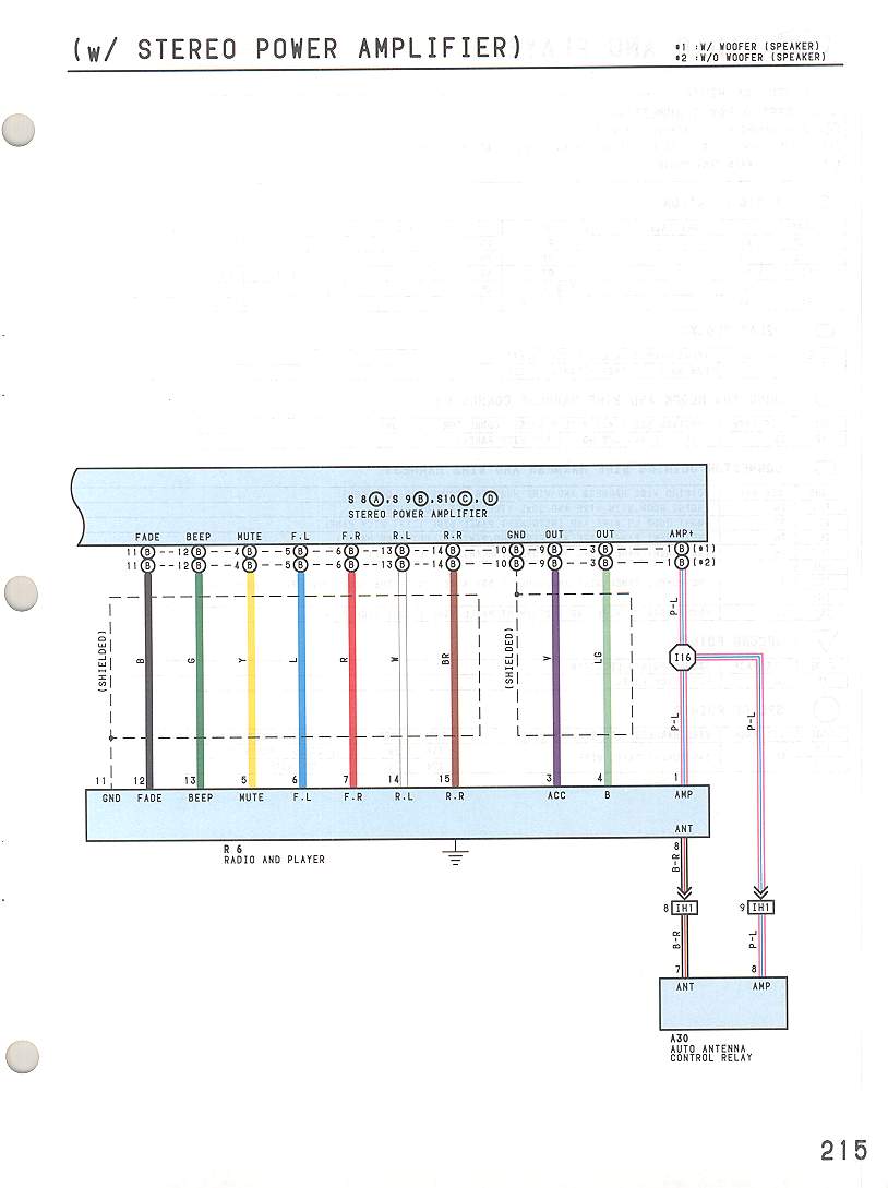

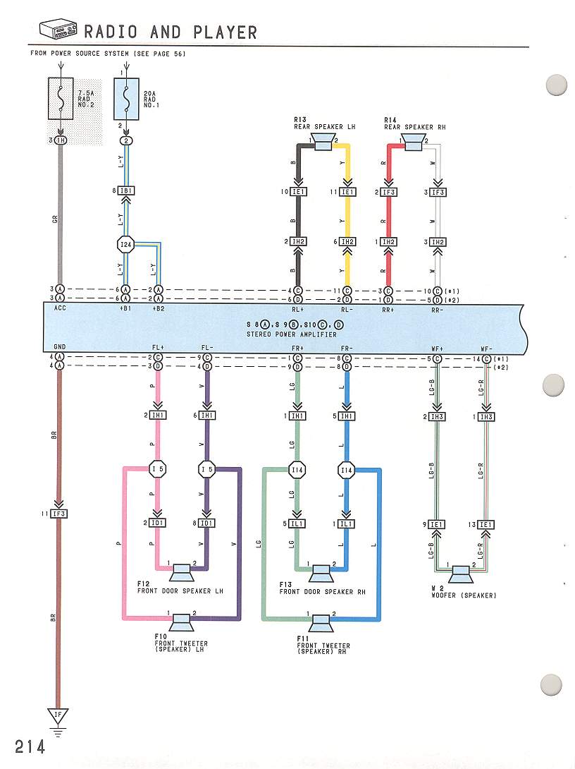

schau dir mal den beitrag an, hab da ein bild gepostet, vielleicht hilfts dir weiter, hab meinen stock verstärker auch nicht ausgebaut., einfach den ISOstecker direkt an den kabelbaum anschliessen (KREISE), wodurch ich natürlich erhebliche gewichtseinbußen habe :unsicher:
www.mkiv.de/index.php?p=showtopic&toid=896&fid=4&area=1
preisfrage: wenn unter meinem beifahrersitz der werksverstärker ist, was ist das dann für ein kasten unter MEINEM (fahrer)sitz icon_smile.gif ?!?!?!?!
PS: hier das BILD und schaltpläne für serien anlage

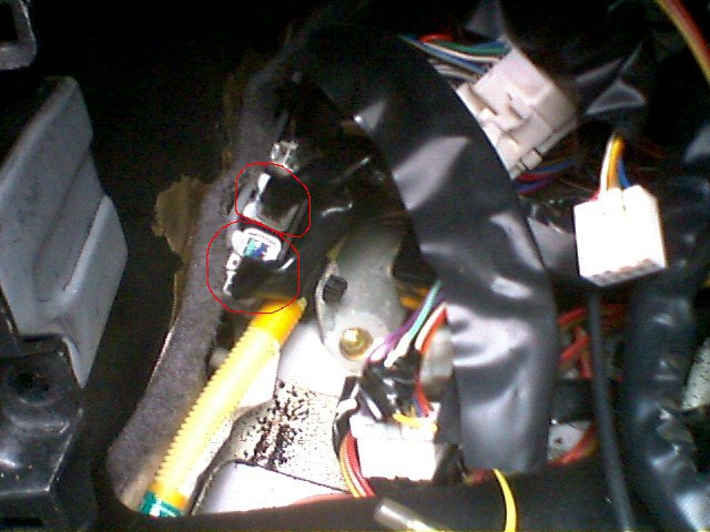

also verkleidung ab
http://img104.imageshack.us/img104/7692/radio17tm.jpg
und noch mal alles durchgemessen...

naja, also gings weiter.
schließlich fanden wir den fehler... der anschluß für die hinteren lautsprecher verursachten die abschaltung der internen endstufe des neuen radios...
stecker ab, radio trällert wieder...
