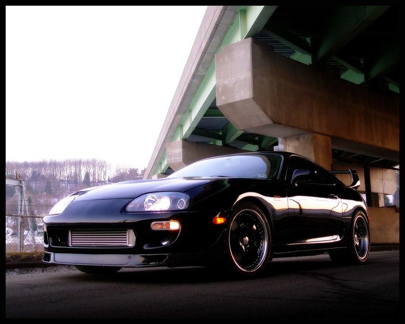

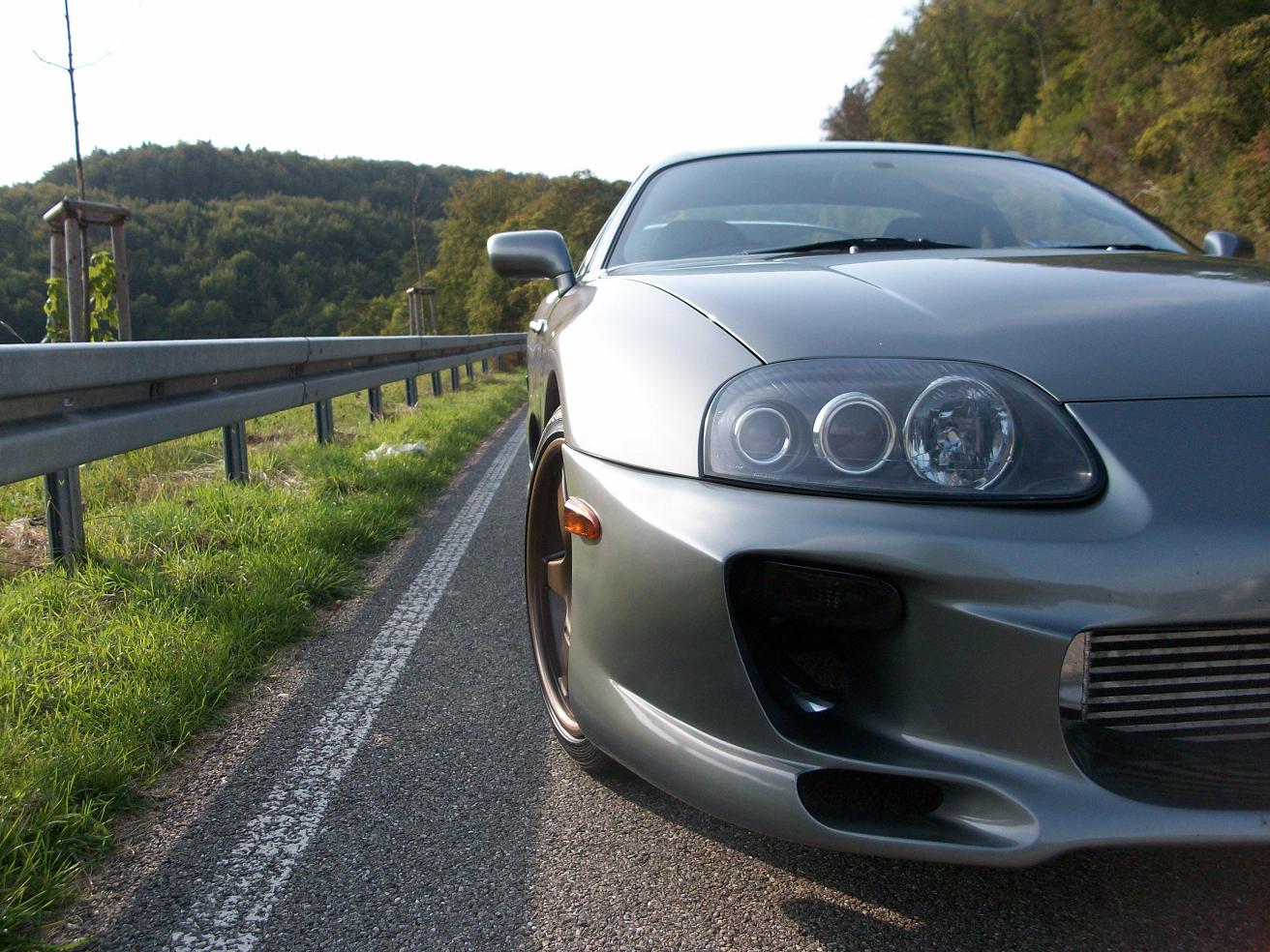

Hätte ein Bild anzubieten als erstes meine pfeilförmigen J-spec Blinker. Als zweites Bild die US Begrenzungsleuchten.
: 06. 04. 2010 [21:44]
Ja nee is klar, wie die Dinger aussehen weiss ich doch. Ich will sie nur blinken sehen icon_wink.gif
: 06. 04. 2010 [21:52]
