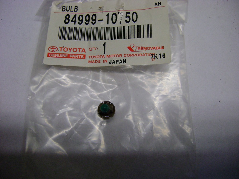

Hallo, kennt jemand die org. Teilenr. von Toyota Deutschland für die Birnen die im Schalter vom Automatik Spoiler sitzen ? oder wo man diese her bekommt ?
Dort sind 3 Birnen drin.2 im hinterem Bereich (ich nehme an für die Bedienungsknöpfe) und 1 vorne.

Schau da mal:
http://www.toyodiy.com/parts/p_E_1994_TOYOTA_SUPRA_JZA80L-AJFVZW_8401.6.html
84999-10750 x3

Super.Vielen Dank.Hoffe mein Schrauber bei Toyota kann da was mit anfangen. Hatte schon mal zur antwort bekommen dort ist nur eine drin.Nun gut wenn das so in Toyota PC steht verläßt er sich da auch drauf.Würde ich auch machen. Und als ich den Schalter (gebraucht) bekommen habe,waren 2 Birnen drin.Eine fehlte ganz. Aber das komische die eine Birne war kleiner auch vom Sockel,paßte aber.

Hatte zufällig noch so eine herumliegen.
Der Sockel ist 8mm im Durchmesser und die Birne rund 4mm mit grünem Überzug.
Kostenpunkt ca. 10,80€/Stk XD.png
