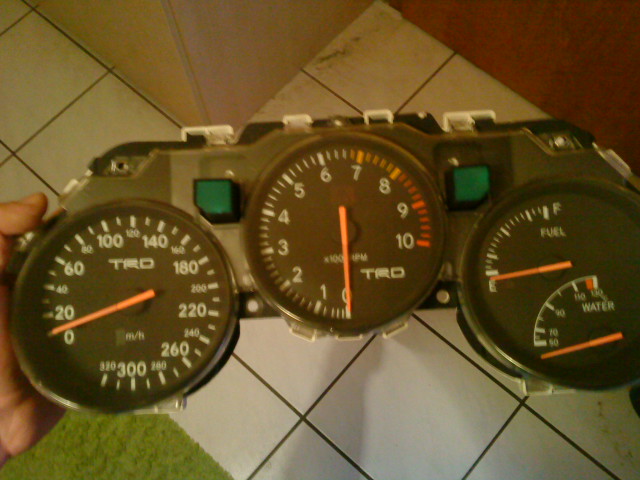

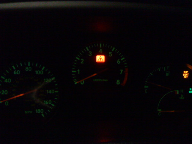

Hi hätte da noch ein Tacho rumliegen wollte fragen ob wer den vielleicht verbaut hat?
Mein jetziger zeigt aussen Meilen un im innenkreis km/h an sorry für das schlechte bild.
Wollte am Wochenende umrüsten, wenn das überhaupt so ohne weiters geht.

Also ich behaupte jetzt mal so das es funktioniert. Von den Anschlüssen her auf jeden Fall, nur sollte das "neue" Tacho auch aus einer RHD stammen! Ich weiss nur nicht ob das mit der km/h - m/h so ohne weiteres funktioniert.. Ich hab nämlich mal so converter dafür gesehen.. Aber ich würde es einfach ausprobieren, is nicht so viel Aufwand das Teil zu tauschen...

Guten Abend, RHD und LHD Tachos sind unterschiedlich gepinnt, passt nicht plug and play.

Dieses Tacho müsste fürne RHD sein.
Weil die TRD Tachos ohne umbau nur in der RHD funktionieren soweit ich das weis.

Er hat doch eine RHD und der abgebildete Tacho ist auch von einer RHD...nur Meilen Tacho oder Tachoscheibe wurden andscheinend mal nachträglich eingebaut...also ist das schon Plug n Play...

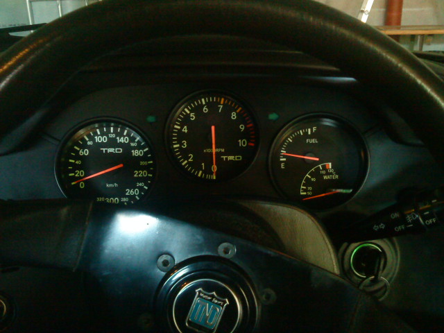

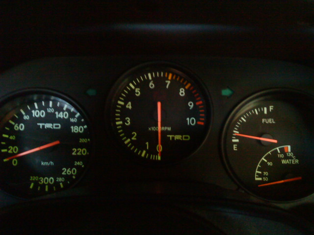

Ja sorry ist ein RHD auto und Tacho hätte das dazu schreiben sollen, der alte tacho läuft auf Meilen. Werde das jetzt einfach mal machen und schauen was Passiert.
Muss ihn danach sowieso wieder ausbauen um die beleutung zu ändern.

Ja der TRD Tacho läuft bestens ist zwar immer 20 km/h zu schnell aber das mach ich in den nächsten Tagen noch mit nem anderen SLD.
