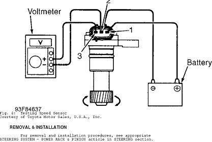

Also wurde nun folgendes gemacht, und zwar nach Werkstatthandbuch alles durchgemessen:
http://i131.photobucket.com/albums/p314/der-pate79/6.jpg
Beim Schritt mit Klemme 6 & 7 hat sich der Wert nicht verändert, die Spannung blieb auf 0.
Das Werkstatthandbuch sagt nun folgendes:
http://i131.photobucket.com/albums/p314/der-pate79/Unbenannt1111-1.jpg

Was ist PPS bzw wofür ist die PPS-ECU gut und wo sitzt diese?
Wie ist nun nochmal die Reihenfolge des Speedsignals richtig? Sensor -> km-Zähler -> Tacho usw. oder Sensor -> Tacho -> km-Zähler?
Vielen Dank für eure Hilfe!

ich hoffe man kann es lesen..
http://i131.photobucket.com/albums/p314/der-pate79/qw.jpg
