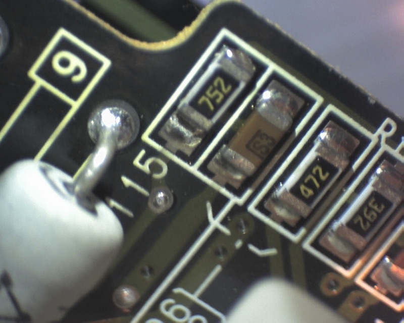

hab jetzt nicht alles haargenau gelesen was ihr bis jetzt geschrieben habt. Ich hatte auch bereits Probleme mit dem Kilometerzähler. Funktioniert dein Tempomat?
Bei mir war eine Lötstelle gebrochen, die anscheinend der Übeltäter war. Habe ein Photo angefügt, du kannst sie ja mal kontrollieren! Hatte das auch schonmal gepostet aber finde den Thread nicht mehr...
