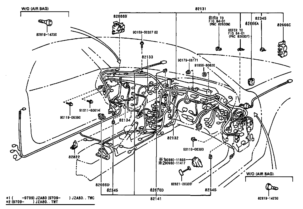

Hab jetzt auch rausgefunden, dass bei Supras welche nur mit Fahrerairbag ausgestattet waren auch bereits der Stecker für den Beifahrerairbag vorhanden sein soll. Kann das jemand bestätigen? Im Prinzip wäre es logisch, da der Beifahrerbag mit dem selben ECU arbeitet...
Lg, Herbert
Ädit: Hier auf dem Bild sieht man den kabelbaum ein bisschen... der stecker dürfte dran sein...
