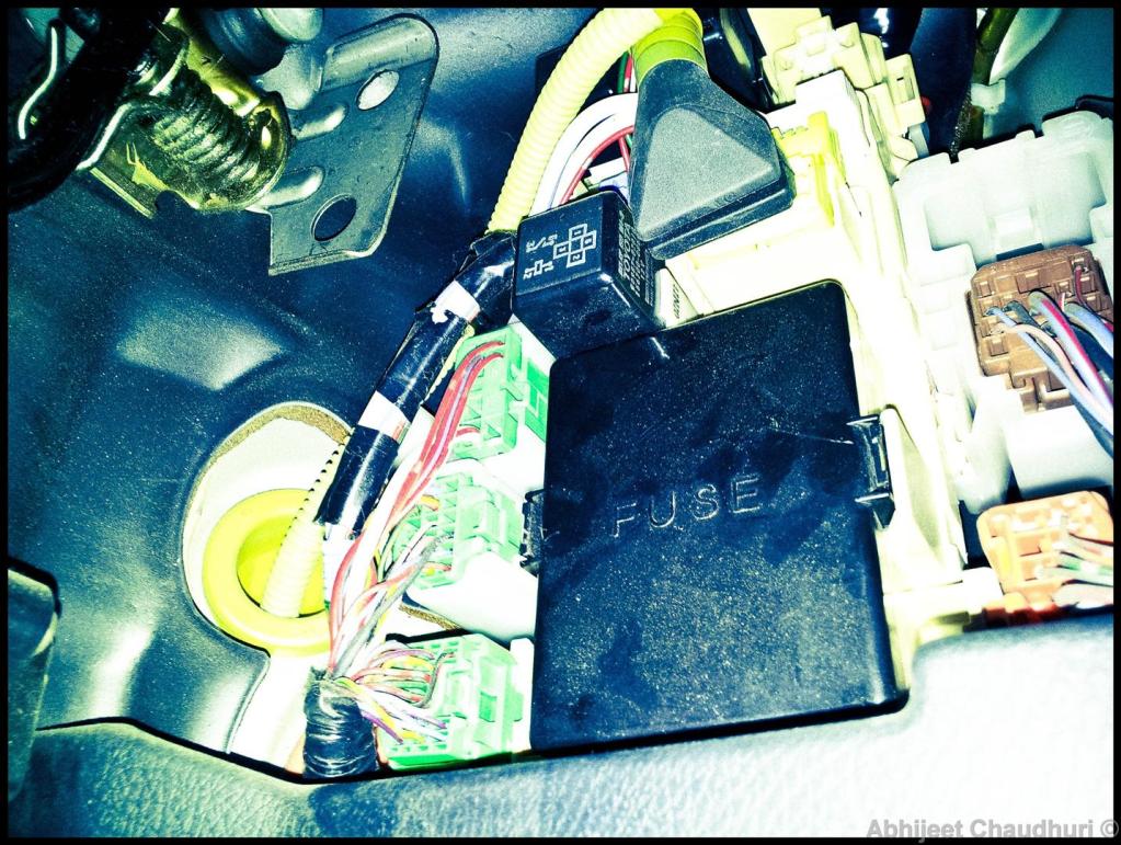

Das Airbagsystem schein hier einfach angesteckt zu sein.... (großer gelber Stecker mit schwarzer tülle)
: 08. 02. 2012 [19:20]
"Herb" schrieb:
Klar kann es so einfach sein...
Andernfalls müssen die Kabel halt ohne Stecker miteinander verbunden werden. Per Kabelschuhe, Löten, etc..
Wie gesagt, ein Autoradio mit 8 Lautsprechern, CD-Wechsler, el. Antenne, etc., ist da komplizierter anzuschließen.
PS: Ich denke, ich habe noch Teile eines Airbag-Kabelbaums (mit allen Steckern) im Keller liegen.
