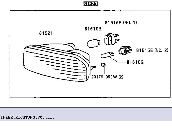

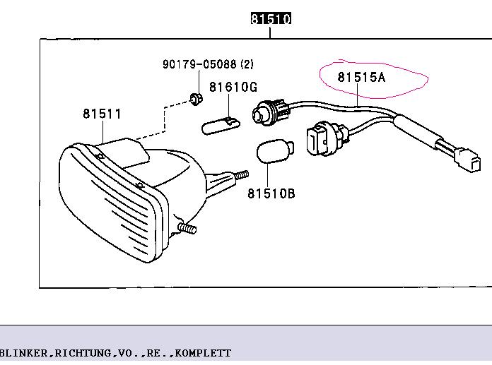

1 Stk. 81521 Blinker links
1 Stk. 81511 Blinker rechts
2 Stk. 81515A Kabel
2 Stk. 81510B Birne, Blinker
2 Stk. 81610G Birne, Standlicht
2 Stk. 90179-05088 Befestigungsmuttern
oder dann gleich komplett:
1 Stk. 81510 Blinker komplett rechts
1 Stk. 81520 Blinker komplett links
+ 1 Stk. 81515A Kabel
Um die Konvertierung der 93+ Blinker auf die 96+ Blinker zu machen muss man jeweils ein Kabel (81515A) mit etwas Lötarbeit umbauen. Zudem ist ein zusätzliches Befestigungsloch in der Front notwendig.

also, dann mal die komplette Nummer für die weissen frontblinker, die original-toyota-nummern lauten
81510-80086 sowie 81520-80086
kosten komplett so an die CHF250.-, das zusätzliche kabel war bei mir bei einem der beiden packungen inbegriffen. und hier im forum hat der hoschi welche zu verkaufen - weiss aber nicht ob die komplett sind. preis war so um die 80 Oirohs.
