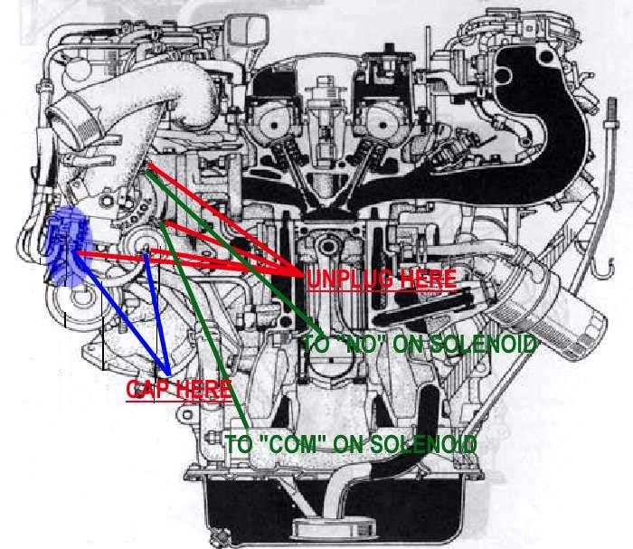

Moin Leute..
Ich habe gestern mein Apexi AVC-R bekommen welches eigentlich für mein Turbo civic bestimmt war. Da ich ja wie gesagt den Turboumbau nun aufgegeben habe da ich auf ne Supra spare werd ich den AVC-R auch in die Supra einbauen. Jetzt bin ich mir nicht sicher wie ich das anschließen soll (jetzt erstmal nur vom Prinzip her). Die Supra hat ja 2 Lader, der civic hätt nen single Turbo gehabt, da wärs kein Ding, aber wie funktioniert das beim Bi Turbo??? Mir gehts jetzt eigentlich nicht darum wie das speziell bei der MKIV funktioniert, da ich ja noch keine habe leider, aber mich würds einfach mal interessieren.

Stecke den Stecker von VSV vom 2ten Turbo auf das VSV vom ersten Turbo.Dann haste immer schon mal ca. 0,9 Bar mit dem ersten Turbo.Von den 2 Anschlußnippeln am 2ten Turbo verschließt du einen,egal welchen,und den andern verbindest du mit dem AVC-R Regelventil.Die andere Seite vom AVC-R Regelventil verbindest du mit dem Wategate.Schon kannst du den Gesammtmaximalladedruck regeln.Alles Andere was offen ist verschliest du.So,fertig und nix geht dabei kaputt.

Das AVCR ist nicht schlecht, Du deaktivierst quasi das originale Taktventil (vorne über der Lima) indem Du die Schläuche abziehst und die Nippel verschliesst.
Dann installierst Du das Taktventil des AVC oder was auch immer hinter z.B. dem LuFi Kasten und legst einen Schlauch vom Verdichtergehäusenippel des 1. Laders (2. hat eh keinen Nippel) zu dem Ventil und gehst mit dem Ausgang des Ventils auf die Wastegate Dose und gut wars (vom schlauchtechnischen Aspekt).
Jetzt eben die ganzen Kabel verbinden (im Radhaus Beifahrerseite ist ein toller orangener Stopfe, durch den Du die Kabel des Ventils durchziehen kannst) und die Signale bei der ECU abholen (Drehzahl usw.).
